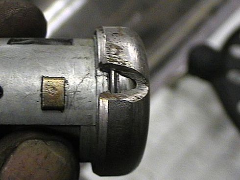

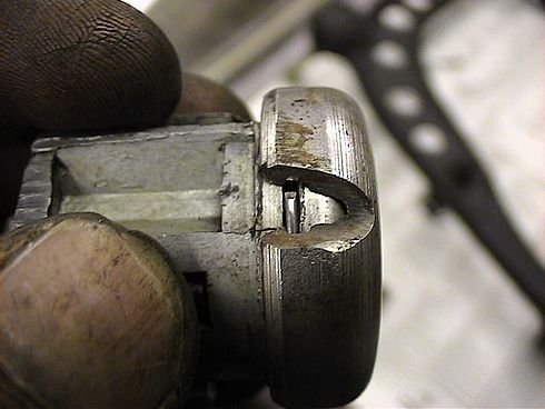

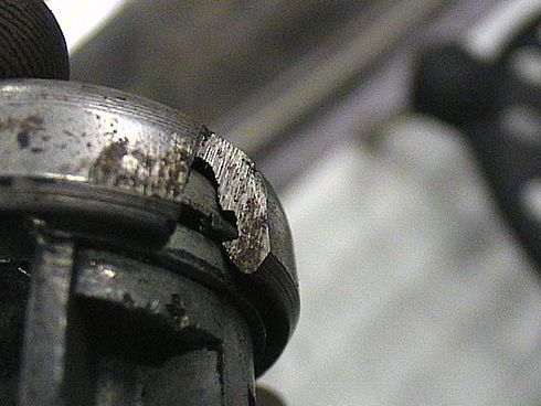

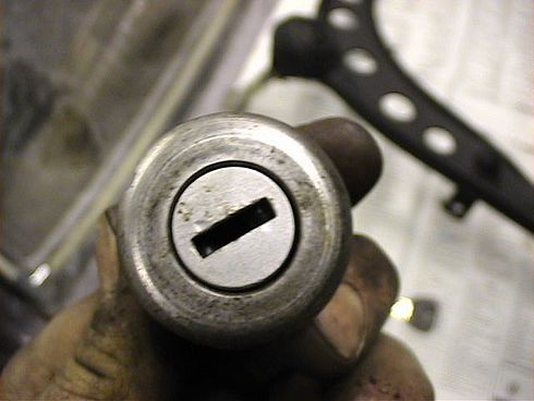

Можно разобрать замок. пока он ещё открывается.
чтоб снять личинку надо повернуть ключь чутьчуть.
и нажать в маленькую дырочку снизу.по личинкой.
пот ом сделать на наждаке надпил , как на рисунке.
нажимая на стопорное кольцо оттягивать и проворачивать обойму (которую надпилили).
в замке  сувальды в виде рамок, дальше дело техники. промоеш подпрвиш наждачкай. сувальды если надо.
так выглядит с пропилом, практичекски незаметно
320i L-jet sedan 83г.
