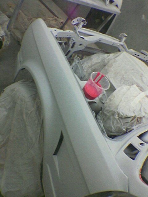

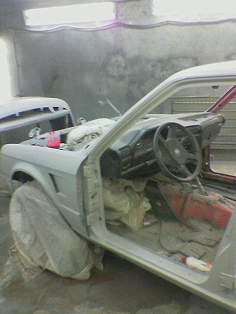

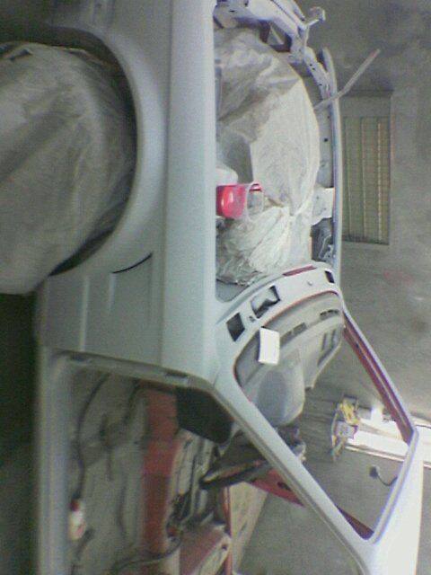

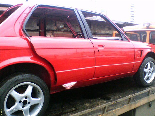

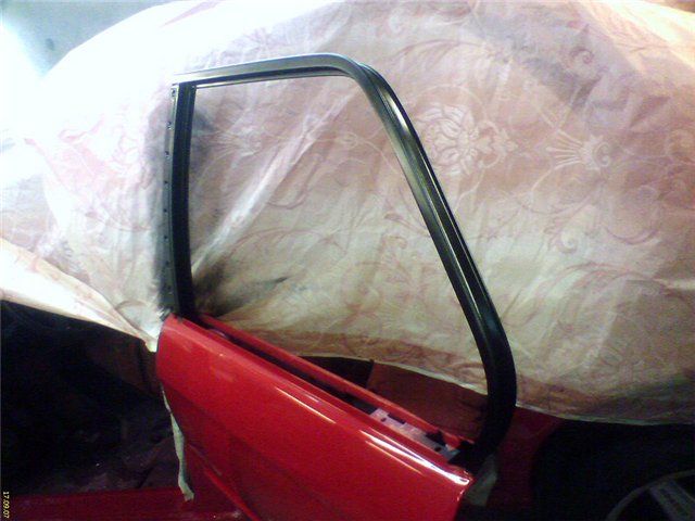

кстати зря сьэкономили на замках задних ну которые дверь отщелкивают...хотя если большинство времени ездить одному норм....
и все таки полигон не очень аккуратно красят :(( могли бы некоторый пластик снять ....
а вообще понимаю терь скока ты вбухал в нее

полигон пидоры да :( я не знал что они такие, а бмвстайл их пиарил... :(
красили в другом месте в итоге, не в полигоне. Вложено безумное количество денег, но получил опыт в духе "все пидоры, а я дартаньян".
Очень надеюсь, что новый владелец восстановит все как надо и мы таки осуществим мечту - поставить ее в журнал.
p.s. на замках не экономил задних, просто руки не дошли.

« Ответ #37 : 21 Декабря 2008, 14:44:55 »
а пластик весь снимали перед покраской, торпедо и руль - под замену были. торпедо в общем-то поменяли, старая треснутая была. Меняли тогда, когда и шумкой все проклеивали.
