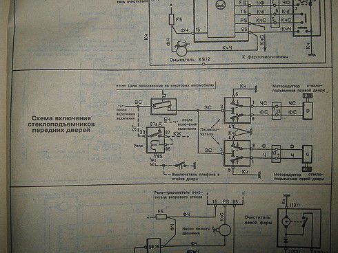

итак вся проводка уже у меня на руках, нужен совет электрика для чего служат данные провода, в схеме таких цветов ваобще нет:
1)бело-синий
2)чёрно-белый
3)коричнево-синий
4)чёрно-синий
  • BMW E30, 318i, M60B40, Sedan, 1986
  • Сообщений: 32758
« Ответ #11 : 16 Декабря 2008, 20:25:34 »
А что - схемы у тебя нет? Сам пока не ставил - не знаю, сейчас посмотрю в умной книжке!
  • Сообщений: 32758
« Ответ #12 : 16 Декабря 2008, 20:35:19 »
Сорри - не внимательно прочитал! Посмотрел схему - далеко не всё совпадает!
1)бело-синий
Такого на моей схеме тоже нет.
2)чёрно-белый
Есть бело чёрный идёт с замка зажигания на реле для варианта с работы с/п при открытой двери.
Других вариантов нет.
3)коричнево-синий
Такого тоже нет.
4)чёрно-синий
идёт на с/п в правую дверь.
А ты уверен что у тебя правильная проводка?
P.S. Себе заказал новую проводку от кнопок (в дверях у мну есть), но придёт только 24го...
P.P.S. Правда придёт ли то что нужно я не уверен! =)

« Ответ #13 : 16 Декабря 2008, 21:06:58 »
проводка правильная оригинал снятый с машины, никакого калхоза быть не должно, при этом проводка ещё расчитана под кнопку, которая блокирует с/п (зачем не знаю, там реле какое то....в чём смысл хз...)
а подсветка кнопок горит всегда, или только когда включаешь габариты???,   буду смотреть тогда провод идущий на это дело
« Последнее редактирование: 16 Декабря 2008, 21:10:51 от Advance
  • Сообщений: 32758
« Ответ #14 : 16 Декабря 2008, 21:11:11 »
Да вроде при включённом зажигании всегда!
Оно как я понимаю срабатывает при перегрузках, дабы ничего не спалить!

во или сфоткать мне  главное посмотреть какой провод куды идёт, а там уже по месту разберусь
  • Сообщений: 32758
« Ответ #21 : 16 Декабря 2008, 21:43:58 »
Вот тебе:
Она кликабельна!
  • Сообщений: 250
  • Репутация +41/-3
« Ответ #22 : 16 Декабря 2008, 21:53:45 »
ооо, совсем другое дело, спасибо, надеюсь сейчас разберусь, а зачем вводить провод к выключателю плафона?
