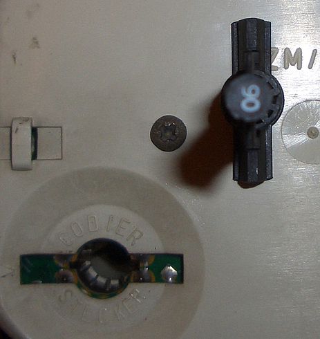

« Ответ #26 : 19 Декабря 2008, 15:31:03 »
Поставь кодер от 4х цилиндровой машины! Кодеры бывают 2х видов - один втыкается в приборку сзади, а другой спереди. И ничего настраивать не надо!
а как угадать какой из них какой???
это кодер???
надпись снизу:
то-ли 90... то-ли 06
и что???

  • Сообщений: 32755
« Ответ #27 : 19 Декабря 2008, 17:32:45 »
А вот фиг знает как их отличить! Но можно ИМХО попробывать поставить взамен другой и посмотреть показания. Если придут в норму - то нужный. Ну или заказывать новый под нужную машину.

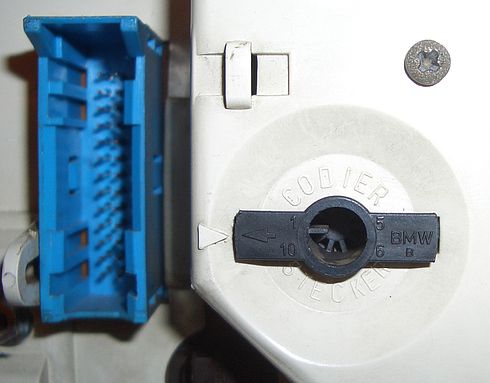

« Ответ #31 : 19 Декабря 2008, 19:20:14 »
млииииииин...
рассматриваю картинку с элкатс и не могу понять - что за деталька №11 ???
написано КОДЕР!!!
а №10 тогда что???

  • Сообщений: 32755
« Ответ #33 : 19 Декабря 2008, 19:39:01 »
млииииииин...
написано КОДЕР!!!
а №10 тогда что???
Думаю что это как раз и есть 2 вида кодеров... Для разных годов он разный...

« Ответ #34 : 19 Декабря 2008, 19:49:13 »
№11 в дырочку для №10 не влезет...  :(

  • Сообщений: 32755
« Ответ #35 : 19 Декабря 2008, 20:18:34 »
Так вид - всмысле разный принцип! У тебя тот что 10. А бывают приборки с тем что 11! Это для разных приборок!

« Ответ #36 : 19 Декабря 2008, 22:30:37 »
выдернул я этот кодер, кусок пластика, и ничего в нем нет, просто замыкает или размыкает контакты, еще не понял.

если этот кодер действительно кусок плассмасски то я подозреваю что он замыкает 2из трех контактов (смотреть надо) и вносит поправки в процентном соотношении и врядли может иметь отношение к прыжкам стрелки
Реально, просто кусок пластика, и за что там такая цена у него я не понимаю. Ну уж явно этот кодер не для наших умельцев, которые срежут и наплавят в нужном месте, вместо того что бы отваливать 100 евриков за него.

Если кодер пластмасска, то можно посмотреть какие контакты он замыкает, и подобрать подходящий джампик!

« Ответ #47 : 23 Декабря 2008, 15:07:17 »
реально пластмасса и не более того. она просто контакты там толкает нужные. тока вот на замыкание или размыкание - нисмарел

« Ответ #48 : 23 Декабря 2008, 15:16:50 »
дык если на замыкание - то ,если приборку не предполагается использовать в других авто , капля припоя спасет мир))
