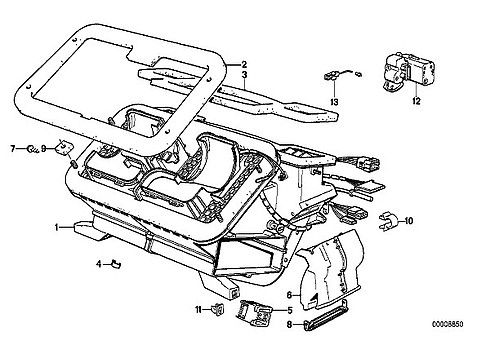

mmxdesign
« Ответ #31 : 12 Марта 2007, 10:02:09 »
А не этот ли резистор имеется ввиду под номер 5 на картинке?
Я вот тоже хотел бы до него добраться.
Tiggra
« Ответ #32 : 12 Марта 2007, 10:22:15 »
да, это он
mmxdesign
« Ответ #33 : 12 Марта 2007, 11:39:26 »
Но тогда до него не возможно добраться из под педального простраства
полюбому надо снимать переднюю часть печки или может я высок и неуклюж для этого!
:-) однако рост не большой 186 см
