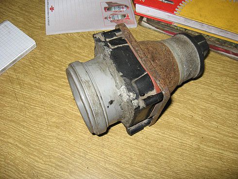

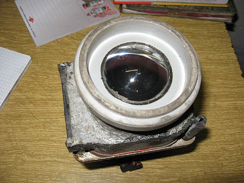

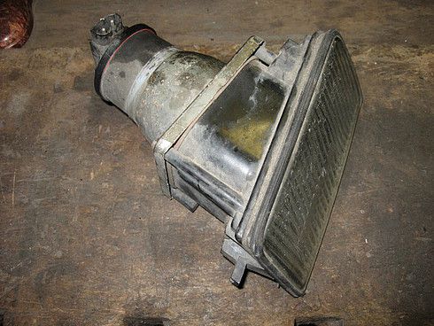

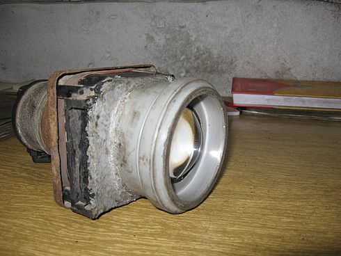

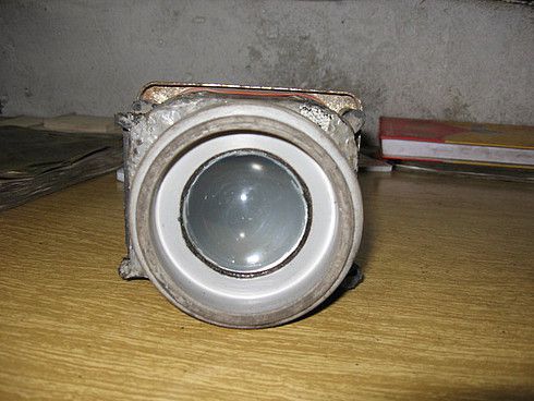

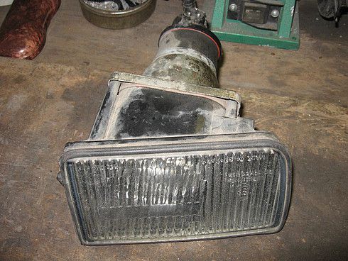

Мы сделали так:
Туманки от Е32/Е34 (они почти одинаковые и их у нас много):
От них берётся отражатель с линзой:
Корпус отпилили и приклеили кусок канализационной трубы с пробкой (в пробке сделана дырка по размеру линзы):
Трубы "припаяны" к корпусас через латунную сетку и всё загерметизировано стекольным клеем. Выглядит колхозно, но внутри бампера этого не видно. Через "маску" будет видно только линза...
З.Ы. Мы ещё не придумали, на какую машину будем их ставить, поэтому крепления/регулировку  и маски ещё не сделали...
