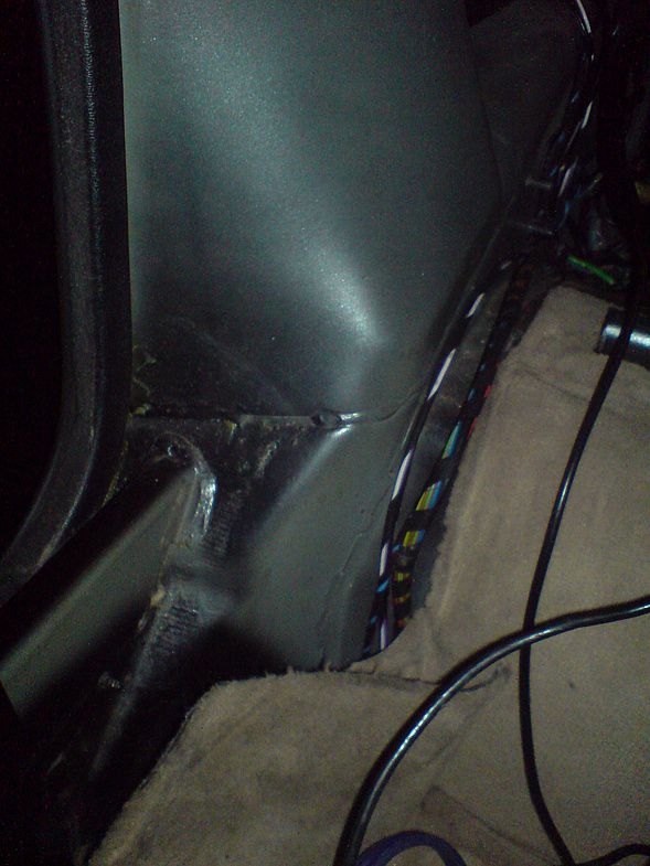

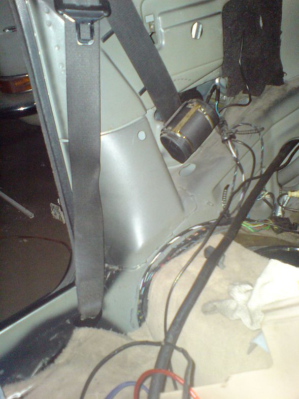

так вот озадачился ( лись ) я переделкой АКБ в багажное отделение !
ну все разобрали! спереди ввод нашли плюсового провода в салон ! как вести проводку по салону тоже понятно !
а вот как его по заводскому пути провести назад ...никак не пойму...может знаете ?
вот фотки
чую где то тут он должен выйти
вот пока только так сделали...но боюсь это не верно ! мне кажецца он должен ити за колесной ( правой аркой )

« Ответ #1 : 08 Января 2009, 23:52:09 »
может он вовсе и не должен там идти? ведь не зря на 325 кабриолете акум заменили демпфером, а акум остался на штатном месте

BMW_3xx_i
« Ответ #4 : 09 Января 2009, 02:41:36 »
вот как идёт... смотри в области порога там есть уступ... в нем кабель и идёт

« Ответ #6 : 09 Января 2009, 02:46:11 »
перед и салон мы поняли как а вот зад все говорят правильно ....для купе и седан...
вообще каберов не было с акб сзади ....

« Ответ #7 : 15 Марта 2016, 10:42:02 »
раскопаю тему))акб в багажнике на сколько я понял были только на м3 кабриолете
Прокинул я провод от е39 до акб, через то же отверстие что и на фото, интересно кто как в багажнике все это дело облагородил, там ведь обшивку надо резать, какую-то крышку подбирать
