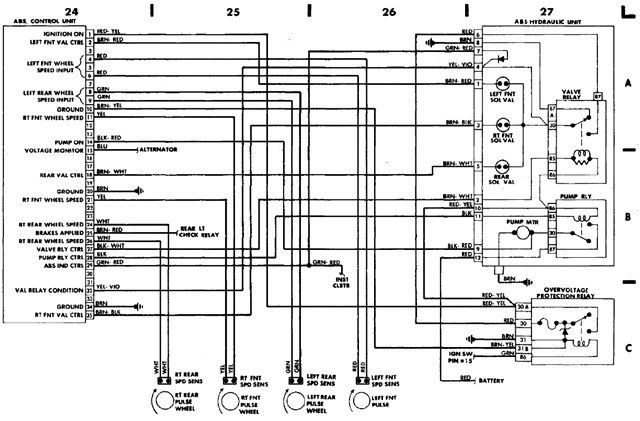

« Ответ #11 : 12 Января 2009, 23:17:00 »
Это наша проводка ?
E30 Touring M20B20  >> М20B27
www.slaven.dax.ru
BMW_3xx_i
« Ответ #12 : 12 Января 2009, 23:20:56 »
по крайней мере похоже....

« Ответ #15 : 12 Января 2009, 23:25:48 »
да нет не вычесаной , просто хочу понять имеет эта схема отношение к нашим авто или нет ,ну тоесть но ней можно вычосывать?
www.slaven.dax.ru
« Ответ #16 : 12 Января 2009, 23:34:57 »
Это наша проводка ?
да.
  • Сообщений: 32755
« Ответ #17 : 15 Января 2009, 13:04:32 »
Это точно схема для E30! Я из такой делал схему для ИКСа!
