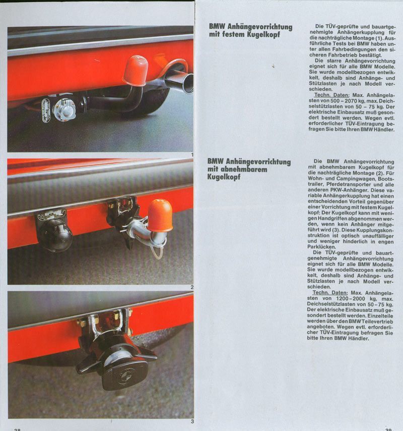

когда машинку подняли, то оказалось что за заднем бампером какоето хитрое устройство стоит, на нем еще на клепка табличка с номером и чтото куча всего понемецки. Мол дооснажение какоето, я так понял что эта штука откидывается вниз из-за бампера. к ней еще провода идут какие то....

По описанию похоже на прицеп. Ты б хоть фотки сделал бы, штоль.

это от фаркопфа скорее всего,У меня тоже так.
посмотри в каталоге доп оборудования, там есть фаркопфы

может кусок разборного фаркопа...
у которого шарик с палкой снимается

А есть такие? фотку дай?
ромыч
« Ответ #7 : 26 Января 2007, 16:45:57 »
есть,приеду покажу! у меня такой имеется!

« Ответ #8 : 26 Января 2007, 18:21:22 »
  • Сообщений: 39282
« Ответ #9 : 26 Января 2007, 20:45:06 »
не все не такое.
