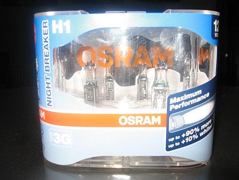

« Ответ #18 : 28 Февраля 2009, 01:44:22 »
Я вот такие поставил:
25 евро за 4 лампочки... Дальний - как у поезда, а вот ближний не очень - фары уже мутные... Скоро буду новые ставить...

« Ответ #19 : 28 Февраля 2009, 01:54:01 »
интересно, +90% - это реально +90?
а то побегу свой филипс +50 выбрасывать:-)))
  • Сообщений: 7415
  • Репутация +20216/-54
  • Локация: Kraslava - Latvija
« Ответ #20 : 28 Февраля 2009, 02:01:13 »
Не знаю, как насчёт 90%, но свет намного ярче...
У меня на Яве такая же лампочка (только Н4) стоит. Светит ярче, чем кетайский ксенон...
З.Ы. Есть один минус - в 2 раза меньший срок службы, по сравнению с обычными лампочками...
