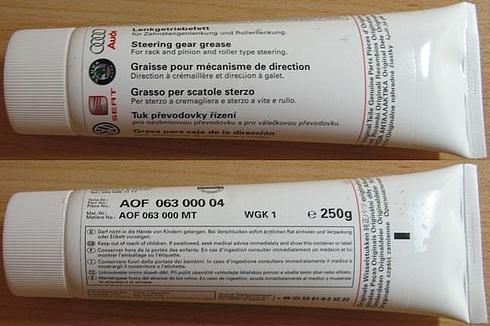

Посему вопрос- какой смазкой его надо набить перед установкой?
Смазывать можно ФИОЛ-ом, синтетический литол Mobil 1 замечательно работает, есть еще какая то VAG-овская смазка для рулевых реек номерок AOF 062 000 04, бьется в экзисте как герметик но это смазка /go.php?l=aHR0cDovL3d3dy5lbGNhdHMucnUvYXVkaS9zY2hlbWUuYXNwP21kbD03NjUmYW1wO3BpZD1DMTYwMkM0NQ== ну и уж самый приметив Литол, но при -20 -25 мерзнет… а это чревато сборением гофр пыльников что не есть гуд…

« Ответ #10 : 15 Января 2009, 10:52:27 »
косяк точно попутал цифиру...AOF 063 000 04

« Ответ #12 : 15 Января 2009, 11:03:57 »
да кстати вот она
