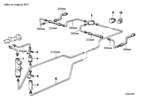

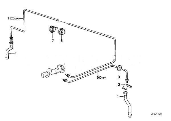

« Ответ #14 : 23 Января 2009, 21:23:02 »
Передний контур
Задний контур

« Ответ #15 : 23 Января 2009, 22:26:11 »
а кто может подсказать почему №2 ни в одном каталоге не активен???
BMW E30
316i M10 04/1988
  • Сообщений: 429
  • Репутация +5/-2
  • Локация: Московская область, Ступино
« Ответ #16 : 24 Января 2009, 20:44:44 »
Это шланги для супортов задних дисковых тормозов

« Ответ #17 : 24 Января 2009, 22:16:17 »
а под барабаны тогда какие шланги? у меня по вину такая же картинка... и шланги тоже не выбрать ((
хотя заказывать надо
По трубкам, если брать не формованные, а в магазине отматывать, нормально по месту гнуть? или лучше готовые заказать?
