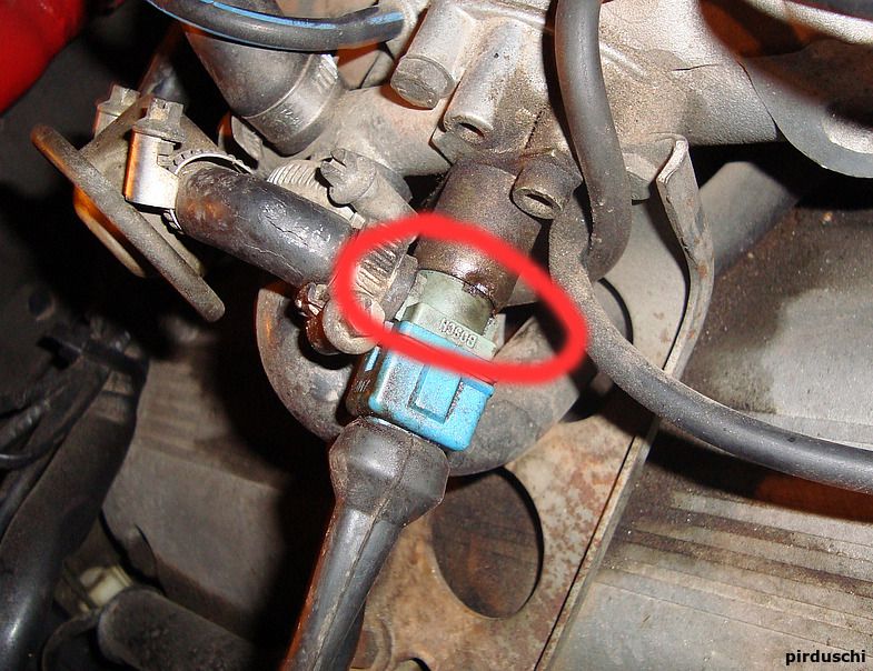

Всем привет!
новая проблема: при старте на холодную льет отсюда ( на горячую может капает, но не замечал ). Как это лечится?
И вообще, мне тут сказали, что такая система подачи топлива не должна существовать. Что много жрет машинка из-за этого и т.д.
Что с этим делать?
Заранее спс!

Пусковая форсунка по корпусу бенз травит... Вылечит только замена...

а какая из них пусковая? и сложно ли ее заменить?

« Ответ #3 : 23 Января 2009, 22:55:58 »
Она у тебя обведена на 1-й фотке!
Открутить 2 болта (6-ти гранник "5"), снять фишку и шланг....

Пусковая форсунка №7:
http://www.elcats.ru/bmw/details.asp?mdlid=9CB00022&mdlyear=19830400&kpp=M&secid=D7700000
А "жрёт много", потому что через неё бензин на улицу выливается!

« Ответ #7 : 24 Января 2009, 00:03:42 »
Тут она №9...
Много или мало выливается - не знаю. Просто бензин под давлением в ней всё время есть. А открывается она только нахолодный запуск. Вот бенз на улицу и вытекает...

Извините что не по теме:
2 pirduschi На первой фотке есть шланжик который уходит на право, А куда он идет ?? К какому устройству ?? У меня там заглушка.

« Ответ #14 : 25 Января 2009, 00:44:10 »
Так вот она какая, пусковая форсунка... А я грузил про то, что это клапан вентиляции бензобака и возмущался, что к нему какие-то гоблины подцепили подачу бензина :) Посыпаю голову пеплом.

« Ответ #16 : 25 Января 2009, 22:57:46 »
если течёт стартовая форсунка - её можно окрутить (очень легко) и посмотреть есть ли между ней и корпусом воздушного коллектора резиновое колечко, если нет - поставить.
если течёт сама она (её корпус) - то поменять, б.у. стоит около 10 у.е.
Помоги мне - или фотку выложи, куда этот шланг идёт - очень надо
