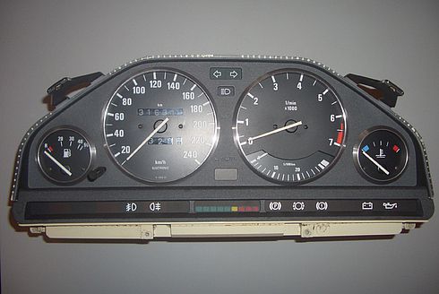

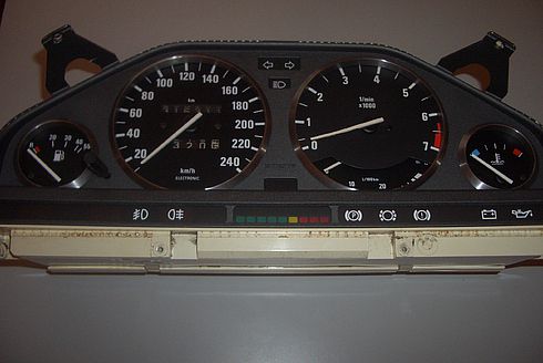

а вот, типа, ПРАВИЛЬНЫЕ колечки (или я не прав... ???)
вроде не сильно круглые...

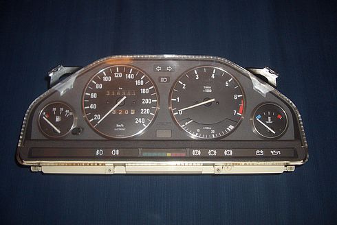

Вот нашол еще вариант колечек

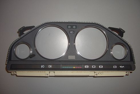

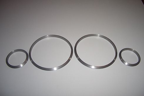

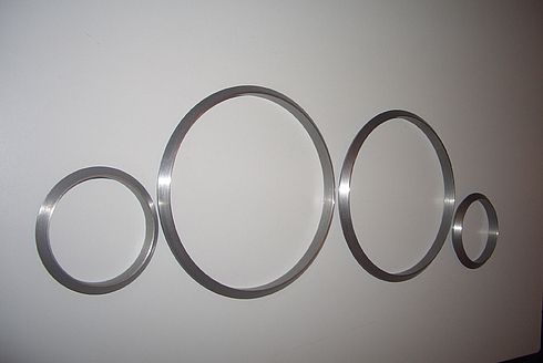

колечки забрал...
вот они:
работы по установке в приборку начнутся где-то через недельку... фотки ОБЯЗАТЕЛЬНО будут!!!

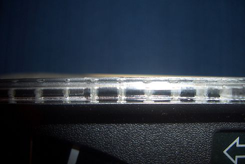

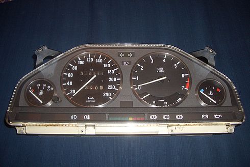

ИТАК - ПОЕХАЛИ:
снимаем приборку и разбираем ее...
отдираем стекло... оно держится на точечках клея:
очень легко отковыривается тоненьким ножичком...  :)

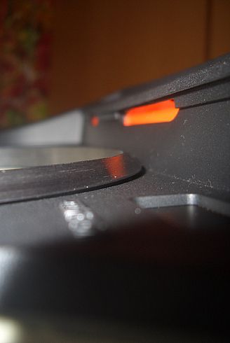

прицеливаемся:
и видим - приборочка чуток кругловата (может это только у меня ???) и получается, что большие колечки неплотно прилегают сверху (или снизу)... щелочка чуть меньше миллиметра...
маленькие колечки сидят идеально...

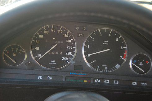

прихватываем силиконом, клеем или еще чем-нибудь...
получаем:
так это выглядит со стеклом:
вот собственно и все...  :)

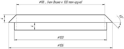

Хорошо получилось! не выложишь чертёжик?
держи:
большие колечки:
маленькие колечки:
соответственно я выбрал профиль №1 (указан выше) можно использовать любой другой...
УДАЧИ!!!
