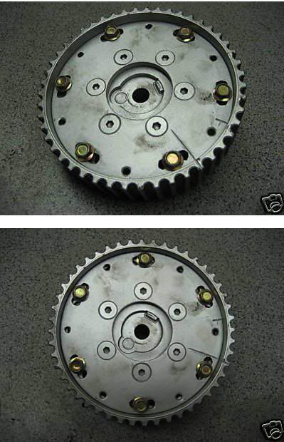

а принцип работы опишите))
для чего знаю, а вот как работает нет))
  • 286л.с./1000кг
Wave
« Ответ #2 : 30 Января 2009, 00:08:26 »
Болтики на внешнем радиусе видишь? Вот они ослабляются, шестерня смещается относительно вала на несколько градусов по или против часовой стрелки, что позволяет болле точно выставить момент зажигания. Полезная штука. особенно нужна, когда фрезеруется гбц или блок.

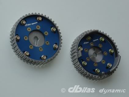

фирменая по дебиласу 120 евро,в белоруссии по 80 кажется или 100 предлагали ,когда искал
но подержав в руках понял что нормальный токарь сделает даже только посмотрев фото

Ребята покажите,нормальному токарю и он все сделает,просто жаль что нет фотки с обратной стороны,но я буду скоро мотор разбирать сделаю фотки со всех сторон и выложу.Просто если  б увидели фотку с обратной стороны,то смеялись бы от простоты конструкции,которую не смогли разглядеть и понять

Конструкция понятна, фотка с обратной стороны не нужна. Так где купить и сколько денег будет стоить в москве?

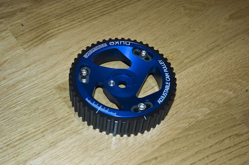

читал ЛИСТАЛ  тут (/go.php?l=aHR0cDovL3d3dy5wdXJlLXBmLmNvbS9waHBCQjIvdmlld3RvcGljLnBocD90PTI2MDc3JmFtcDtwb3N0ZGF5cz0wJmFtcDtwb3N0b3JkZXI9YXNjJmFtcDtzdGFydD0zOA==) и наткнулся...
Nuke только в швейцарии можно купить, на сколько я знаю..стоят вроде 140$
V 6vecii,oni mnogo dobra delajut.6esternja Dbilas stoit 150 eur

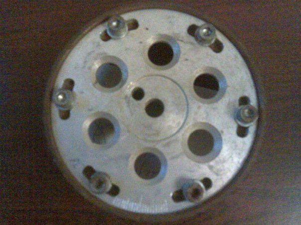

На м10 сам сделай. Ижи к фрезеровшику он сделает. Я себе сам делал чкину фотку моей шестерной и фото с интернета фирменой. РАЗНИЦЫ НИКАКОЙ а вот цена 130 ЭВРО

А вот моя.
Правда не для Е30.
Делал знакомый токарь.
Ммммда гогда фрезируеться ГБЦ или блок она совершенно НЕНУЖНА! А когда ставят Горбатые валы без неё необойтись,иначе валы просто бесполезно ставить,работать они небудут.
