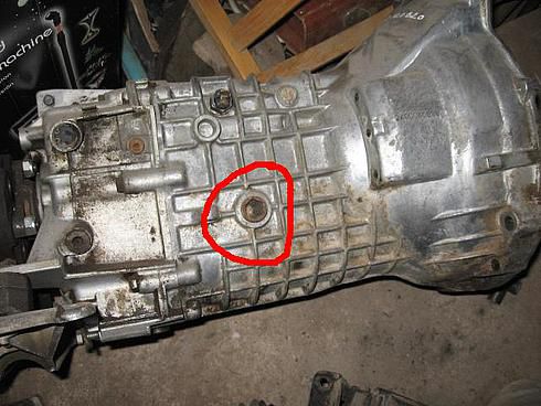

« : 04 Февраля 2009, 00:19:23 »
не откручивается гайка , кто сможет помочь?

« Ответ #1 : 04 Февраля 2009, 00:30:08 »
Забить в пробку кусок шетигранника "на 17" длинной 3 - 4 см и приварить его.
Потом легко откручивается простой головкой...

« Ответ #3 : 04 Февраля 2009, 09:12:01 »
взять Супер-пупер балончик с жидкостью побрызгать и открутить руками(как нам всегда хочется это услышать))))
ну а если нет сварки, и грани еще более менее целые то наливаем в стакан саляры добавляем масла любого-мочим в стакане тряпку(тазик тож подойдет) так что бы с нее текло и капало и обматываем или прикладываеи все это к нашему соединению(переодически меняем и обновляем данный компресс)))))))дедушка научил иногда срабатывает,ну а если грани уже сорваны , то можно тупо разрезать гайку,если она утоплена то ток варить))))

« Ответ #4 : 04 Февраля 2009, 11:09:58 »
заливная она же маленькая...  :D
на 17 шестигранник это сливная...

« Ответ #5 : 04 Февраля 2009, 11:47:17 »
или ломаем то на что она прикручена
Интересно - как?
А это что тогда?
З.Ы. Или в этой теме речь про коробку от ТАЗа, которую я ниразу не видел?

« Ответ #6 : 04 Февраля 2009, 12:05:28 »
всё верно , на 17 она. грани ещё есть , но почти округлой формы - шестигранник выскальзывает , а потому надо ввариваться ,и  фраза из первого сообщения

« Ответ #7 : 04 Февраля 2009, 13:44:54 »
А это что тогда?
мдяяя... лопухнулся... не бейте сильно... пойду у себя поищу шестигранник, а то когда уровень смотрел чего-то другое отвинчивал... осталось выяснить чего...
P.S. короба 100 пудов немецкая...

« Ответ #10 : 13 Февраля 2009, 00:33:41 »
Я недавно часа три гемороился с этой пробкой, и грел и брызгал, в итоге все посворачивал что можно, поехал в сервис где мне кусок шестигранника туды вварили, теперь откручивается:)

« Ответ #11 : 14 Февраля 2009, 12:24:45 »
не стал заморачиваться с ввариванием- пробка торчала мм. на 5 - смог зацепить газовым ключом

« Ответ #13 : 15 Февраля 2009, 13:11:49 »
скока денег отдал?
C заменой масла в КПП и редукторе 700рэ отдал (масло свое)

« Ответ #19 : 16 Февраля 2009, 22:28:38 »
переж этим ещё старую надо как-то вымучать оттуда. вварка шестигранника - единственный метод. но после этого теряется смысл замены этой пробки ))))))))))))))

« Ответ #20 : 16 Февраля 2009, 23:07:58 »
ещё помогает йод. или преобразователь ржавчины

« Ответ #23 : 17 Февраля 2009, 12:30:59 »
Да никакой йод не помогает. Иногда помогает засунуть в гайку шестигранник и хорошо обстучать молотком, а иногда только сварка...
