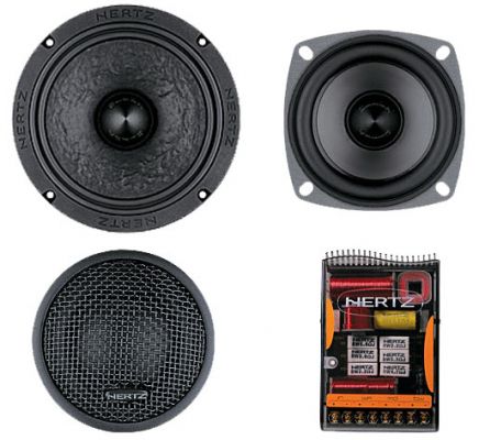

а какие ставить хочешь 16см или 13?
ну я то буду ставить "Hertz HV 165 L", а им надо от 8 литров (вроде).
Exist_2005
« Ответ #16 : 02 Февраля 2007, 20:04:32 »
Hertz хороший выбор. Я когда свою вторую систему выбирал, то в М-видео на стенде посмотрел много вариантов. Лучше всех играли Херцы и Инфинити. В М-видео на них цена одинаковая была. Пришел на Горбушку - там херцы стоят столько же, а инфинити в полтора раза дешевле. В результате купил инфинити. У херцов только одно мне не понравилось: слишком простой кроссовер: вмонтирован в провод, чуть ли не изолентой обмотан и нет регулировки (типа -2db на ВЧ).
Tiggra
« Ответ #17 : 05 Февраля 2007, 10:50:22 »
ты не путай серии!
это ты называешь кроссом в изоленте?
 tease
в нем есть регулировка на серединку и высоту на -2дБ, 0дБ, +2дБ
а то, что видел ты, это скорее всего крос от серии ES
а это разные вещи.
да и ваще мне всё равно до кроссов, будет строиться поканалка  yu

Чувствительность у них достаточная -   92 дБ/Вт/м
