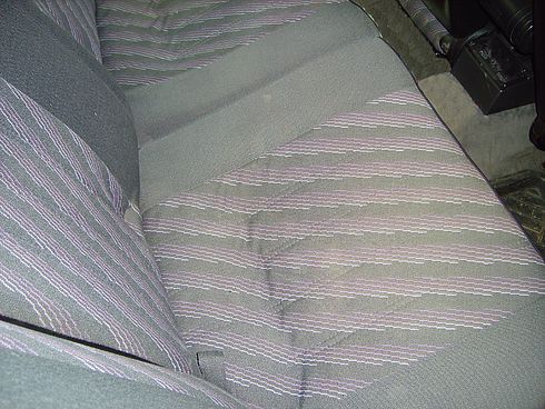

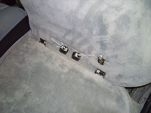

Бензоносос находится под задним сиденьем, справой стороны.
Поднимаем сидушку. На туринге, она двойная. На седанах, цельная.
Сжимаем (к середине) защип и сидушка, у нас в руках.

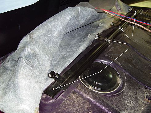

Сдвигаем ковровое покрытие, чтоб не мешалось. Видим планку с петлями (на туринге). Откручиваем в 4 местах. Снимаем планку.

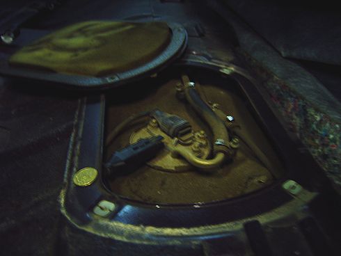

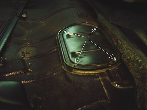

Нас интересует крышка, по форме, напоминающая стадион. Откручиваем 4 болтика.
И вот, верх бензобака, у нас как на лодоне. Берём щетку и обметаем весь мусор, что бы в будующем, мусор, не попал в бак.
Примеряем бензонасос. Вроде тот.

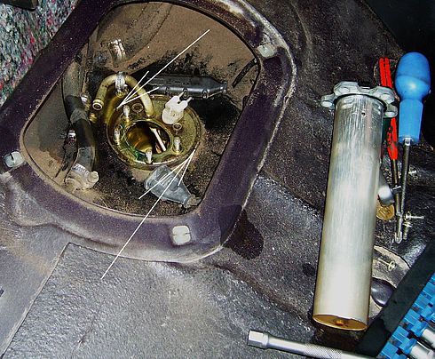

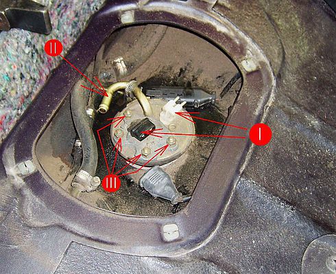

Отсоединяем электрические разъёмы бензонасоса и датчика уровня топлива (I).
Отсоединяем бензопровод (II)
Откручиваем 4 гаечки, крепления датчика уровня топлива (III).
Вынимаем датчик. (если его не снять первым, то вся конструкция в сборе, не выйдет из бака)

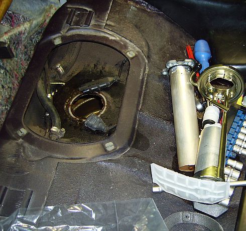

Если нет спецключа, то выколоткой и молотком, скручиваем бензонасос. Смотрим направление стрелок.

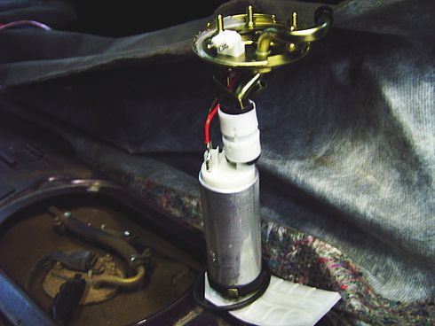

Вынимаем бензонасос. Всё. Процедура разбора, закончена.

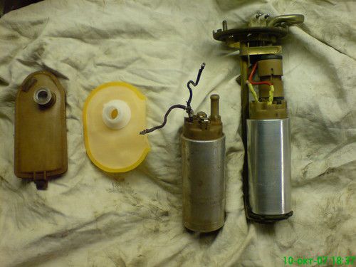

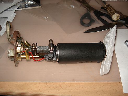

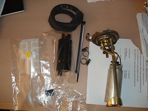

Хотелось бы отметить некоторые геморрои, которые возникли при данном процессе. Во-превых не нашел я кита в сборе, а только лишь сам насос, плюс к нему новые контакты для переделки и новую сетку:
погеморроился со сборкой....Новые папы, шланг вместо демпфера давления итп..В иотге получился несколько видоизменный девайс...
Установка тоже не прошла гладко...с новой сеткой насос вставать не хотел ни в какую, пришлось прочистить старую и вставить ее, но тем не менее, в итоге все встало и заработало....

Все системы в сборе - только Китай и Тайвань, я искал именно бош, нашел только это...
Демпфер на на рисунке - подавитель пульсаций, новый насос не предусматривает его наличия...
сетка шла в комплекте....

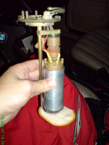

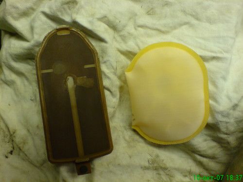

отакую сетку  на насос купил:
новая - справа
из минусов-она большая-с трудом влазит в дырку в баке, однако она мягкая и гнется.
из плюсов-у нее две фильтрующие поверхности-снизу и сверху, в отличии от родной.
цена-10$.
