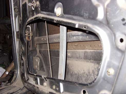

Я думаю что догоню как собрать., сделаю фотоотчёт и выложу чтоб все видели как это делать и размеры приметные приложу....
Сообщение склеено: [time]Чтв 12 Фев 2009 19:44:09[/time]

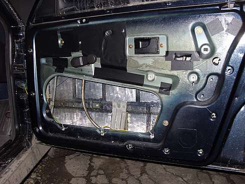

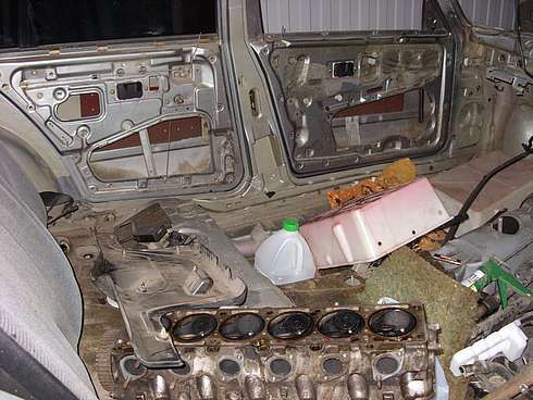

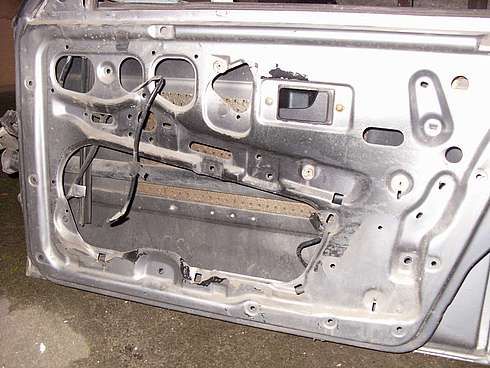

Сделал фото...
Обрати внимание на крепление подьёмников  . . . . дверь второго перехода.!

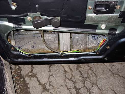

Вот моя дверь первого перехода...

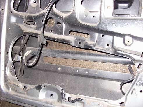

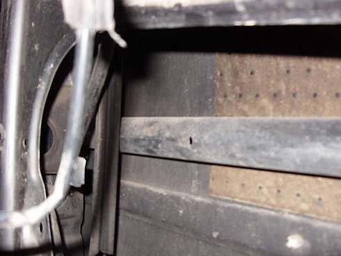

Это усилитель передней двери пассажира Тоuring и моей двери по сравнению с креплениями...
Вот усилитель задней правой двери Тоuring///
А вот левая сторона без усилителей почемуто

Гмк! Действительно немного разные, но тогда почему продают они только одинаковые? А на них маркировки (номера детали) случаем нету? А ваобще надо мне будет посмотреть на свою дверь, когда машину заберу.
С усилителем ваобще не понятно!
Сообщение склеено: 12 Февраля 2009, 20:40:26
Похоже я понял - это обратная несовместимость! Тоесть дверь 2го перехода совместима с механикой первого, а наоброт нет. Соответственно скорее всего продают они только двери 2го перехода.
