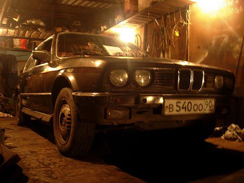

Всем привет.
Вот както сам незаметно для себя купил е30 м20б20.
До этого была е28 518.
По кузову всё очень даже ничего, одна арка замята и ржавеет, передние крылья низ в щи(предыдущий владелец догодался сделать дырки и на болты пороги посадить), кароче под замену, также сгнил частично насквозь брызговик правый и место куда ставится аккумулятор, тож под переварку, стаканы ровные, в остальном без дыр yahoo наклейки все заводские на месте, ужо оторвал все шильдики "м". по мотору масло лило из под башки из под крышки бошки и маслозоливной горловины, думал пофиг, вскрою гляну,пёрла дай боже, мотор не стучал, разве что на холодную с газом прогревать. Вскрыл, оказалось бошка стояла на трёх прокладках! при переборке за неимением другого поставили колено от б25е, тобишь 2.7, патрубок вентиляции который от бошки перегнут в двух местах, вообще левый какойто патрубок, неизвестной формы, точно не от туда, по этому сопсно из всех щелей на бошке масло и лило, давление чудовищное создавалось, да ещё две резьбы на блоке сорваны под болты гбц.
Не работает ближний и обогрев заднего.
подвеска в норме. небольшой люфт руля в левую сторону, на 120 неприятненько так.
все запчасти в неё ставили оригинал что тоже приятно... куча в довесок отдали нулёвых ещё.
Сейчас снята бошка, ищу колено и завтра покачу к мастеру который мне всё это сделает.
Сделал бы сам да балка на которой кран уж очень страшно гнётся, оч большая вероятность что блок не достану, да и дубак в гараже неотапливаемом то....
разберусь с рулевой
поставлю деревянную полку под блины, саб вперёд подиумы под бассы.
летом подварю и перекрашу.
вот такие вот мы...
e28 518 07/82 распилили  e30 323 05/86 уехала
e28 528 04/85 на реставрации пока права отняли

это мне так кажется или так оно и есть - развал переднего левого колеса уж слишком отрицательный (к тому же еще и двигателя нет)?
  • Сообщений: 452
  • Репутация +6/-2
  • Локация: Москва, САО, Бескудниково, 800 летия москвы
« Ответ #6 : 05 Февраля 2007, 21:39:05 »
да не...
кажется наверное, блок стоит на месте =)

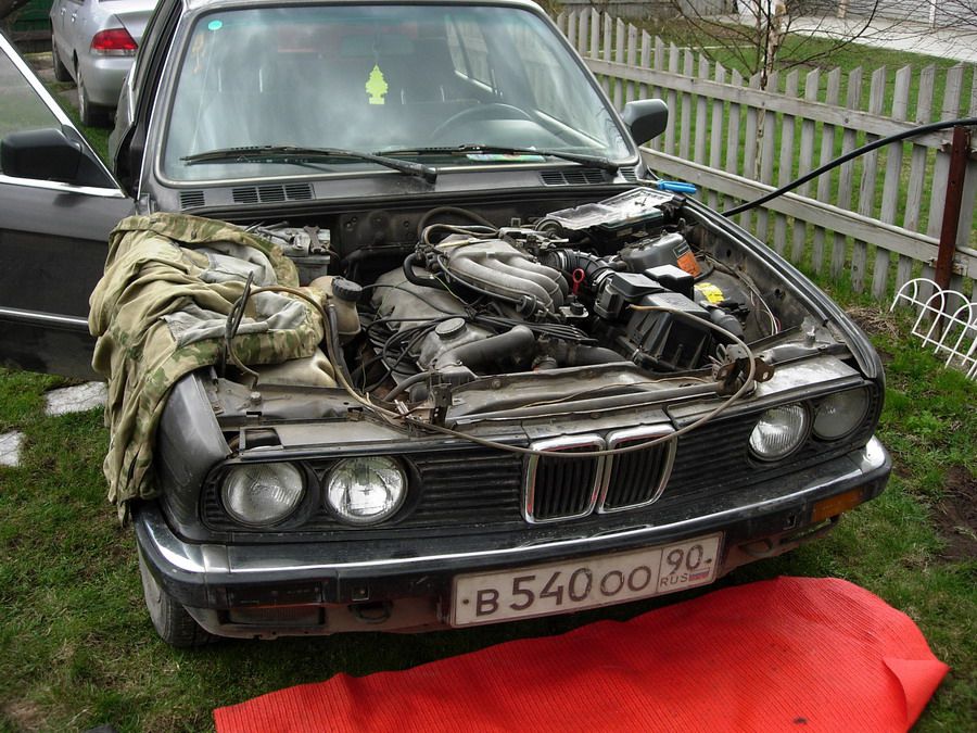

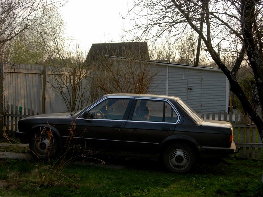

сегодня вот после к/р поднастроил мотор, помыли пофоткали

« Ответ #13 : 04 Мая 2007, 20:27:15 »
1100 км после переборки. вот тут протестил авто до дачи и обратно.
масло поджирает немного так сожрала грамм 500 на тысячу. при интенсивном разгоне и долгой езде на 3000+ об сожрала гдето 700 гр на 250км. хм.  ладно посмотрим что будет после 3000 тыс км, говорят расход масла стабилизируется когда кольца форму овальную примут. бенз гдето 15-17 литров на 115киллометров, большую часть ехал гдето 120-130 экипаж 3 человека ну и пробки на час. это при засраном фильтре, неотрегулированном зажигании и расходомере и галимых вв проводах. думаю с приведением в порядок всего этого удастся укладываться в норму. =)))
и вообще надо мотрон пихать. это не дело. =)
установил нормально. капот, затянул провода в хомутики все. починил стеклоподъёмник, зачистил ржавчину. на самом деле корыто, оба крыла, правый порог и правую водительскую дверь, также люк и правый брызговику под замену.... варить и красить, варить и красить. shok

что за диски?
зы. что то они мне Ситроен напоминают :)
  • Сообщений: 452
  • Репутация +6/-2
« Ответ #15 : 08 Мая 2007, 11:10:09 »
что за диски?
хехе на самом деле хз чего за диски. купил на них. и вылет не тот там =))) серавно беленькие спицами буду ставить. =)
