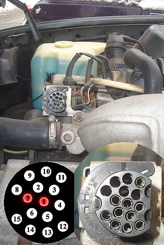

два дня курил форум, но кроме того, что надо замкнуть 7 контакт на землю ничегошеньки полезного не нашел... более того почитав ЭТО вообще вошел в ступор... машина 1988 года выпуска, но ни одного 20-ти контактного разъема на ней нет  >:D (с чего бы это вдруг???) зато нашелся какой-то с 15-ю контактами... первая мысль - а точно-ли это он? глядя на картинку по вышеуказанной ссылке и на обнаруженый разъем еле-еле догадался развернуть картинку на 135 градусов по часовой стрелке  :) о да!!! это он и есть!!! Многие пишут, что на разъеме все контакты подписаны!!! ага!!! ХРЕНУШКИ!!!  tongue
чтобы максимально облегчить задачу тем кто после меня осмелится сделать эту нехитрую манипуляцию сфоткал сам разъем и подписал контакты... может кому и пригодиться...
P.S. ну и, собственно, после лазанья по форуму становится понятно, что замыкаем 1 и 7 контакты (помечены красненьким  :)) включаем зажигание во второе положение (3 положение это пуск стартера 8)) ждем 5...10 секунд... и наслаждаемся сброшенными индикаторами... выключаем зажигание, размыкаем 1 и 7 контакты... вот вроде и все!!!

… а не пробовал перевернуть красненькую крышечку колпачок закрывающий разъем?
вот на крышке то всё как раз и подписано!, хотя по фото ее и нет, так как со скобой фиксации разъема она (крышка) неразлучно связана гибкой шинкой...
спасибо за совет, конечно!!!
если бы крышечка была, то, наверное, мозгов хватило бы и на нее глянуть, но есть одно НО - крышечки там НЕТ!!! (и думаю не у меня одного)... именно поэтому и был забацан это пост...
P.S. кстати, вопрос вдогонку - крышка на 15-ти контактном разъеме должна какие-нибудь контакты замыкать? (типа как на 20-ти контактном) и чем грозит ее отсутствие???

« Ответ #3 : 16 Февраля 2009, 21:50:37 »
гы
так у тя походу мотор свапованный, соотв и разъем 15контактный
ан М10 20контактных разъемов не было
  • Сообщений: 32751
« Ответ #4 : 16 Февраля 2009, 22:06:42 »
На 15тиконтактном ничего не замыкает.

В ЭТОЙ ТЕМЕ было найдено следующее:
Надпись инспекшен гасится замыканием на 6 сек. 1 и 7 контакта через сопротивление (лампочка 12 вольт) в колодке диагностики при включенном зажигании.
Зелёная дорожка oil servis восстанавливается при замене масла замыканием тех же контактов при включенном зажигании без сопротивления на 12 сек.
