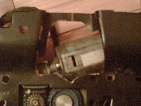

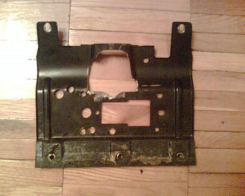

« Ответ #14 : 09 Февраля 2007, 17:43:01 »
Ну вот железку сфотал, извеняйте за качество  А вот вместе с моторчиком       Схемка по сцилке отличная, только она для родного моторчика с не родной кнопкой, у меня моторчик с 34 кузова .
