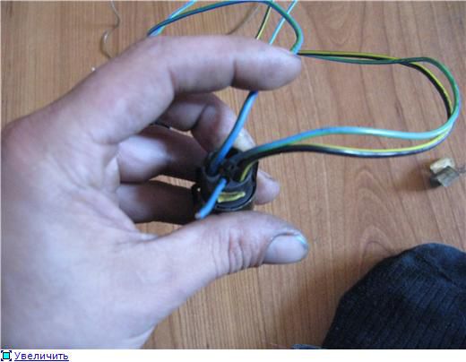

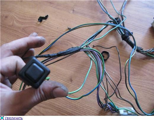

« Ответ #132 : 23 Мая 2011, 12:33:17 »
Дополню слегка:
Если ставить весь комплект 4 подъемников на седан, то после того как я выкрутил проводку из кучи лишних доставшихся мне  проводов, то кнопочка "защиты от детей" ставиться в разрыв питания
провода, приходящего на средний провод вот этого разъема (разъемов) на заднюю дверь:
(я так понял, что это как раз питание кнопки на двери)

  • Сообщений: 32751
« Ответ #133 : 23 Мая 2011, 13:08:10 »
Спасибо за дополнение! У меня это лежит, когда буду ставить проводку под седан выложу подробно. Про кнопку и средний провод всё верно. При ненажатой кнопке на центральной консоли через неё на провода подаётся масса, а кнопка в двери переключает один из выводов с массы, приходящей с кнопки на консоли, на питание с этого провода. :)

« Ответ #134 : 23 Мая 2011, 13:52:12 »
Немножко не так, я седни с утра эту проводку ковырял, там отключается + на кнопки в дверях.
ЗЫ. а вот подробно тут особо наверное больше нечего выкладывать, тут и так все подробно (правда эту темку поискать пришлось))))
  • Сообщений: 32751
« Ответ #135 : 23 Мая 2011, 13:55:09 »
Если ты про кнопку от детей, то да, она плюс, который третьим проводом разрывает. Я то про кнопки на дверях - они запитаны через кнопки на бороде, и 2 массы как-бы идут на ЭСП через обе кнопки. А кнопки при нажатии разрывают массу и подключают к +су идущему на конкретную нажимаемую кнопку.
George_E30
« Ответ #136 : 23 Мая 2011, 14:05:50 »
Может быть, я из гаража провода задней двери взять забыл))) Но суть понятна))
