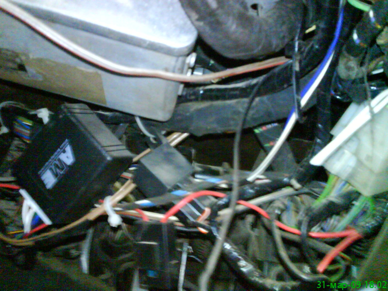

Это фотка моей бороды с кишками. Вытащил разъемы на задние ЭСП и 2 каких-то проводка, один из которых под напряжением.
Снял обшивку водительской двери и нашел так вот такой разъем. Думаю, что это подогрев замка. Однако он там валяется неприкаянный. В пассажирской двери всё подключено. Питание идет на "маму".
Вот фотка подрулевого отсека. Видно реле ЦЗ и блок сигнализации. Но никакого реле ЭСП я все-таки не нащупал. Также виден блок АБС. Может где-то над ним релюшка прячется.
Качество фоток печальное, на телефон фоткал. Да и руки дрожали. :)

а чего это за релюха прямо по центру...? справа от блока AME

1. Реле возле блока АМЕ - это релюшка ЦЗ. Она отечественная. Моя оригинальная сломалась от пинания ногой. Извиняюсь, но нет у меня щитка под ногами. Так что все кишки наружу.

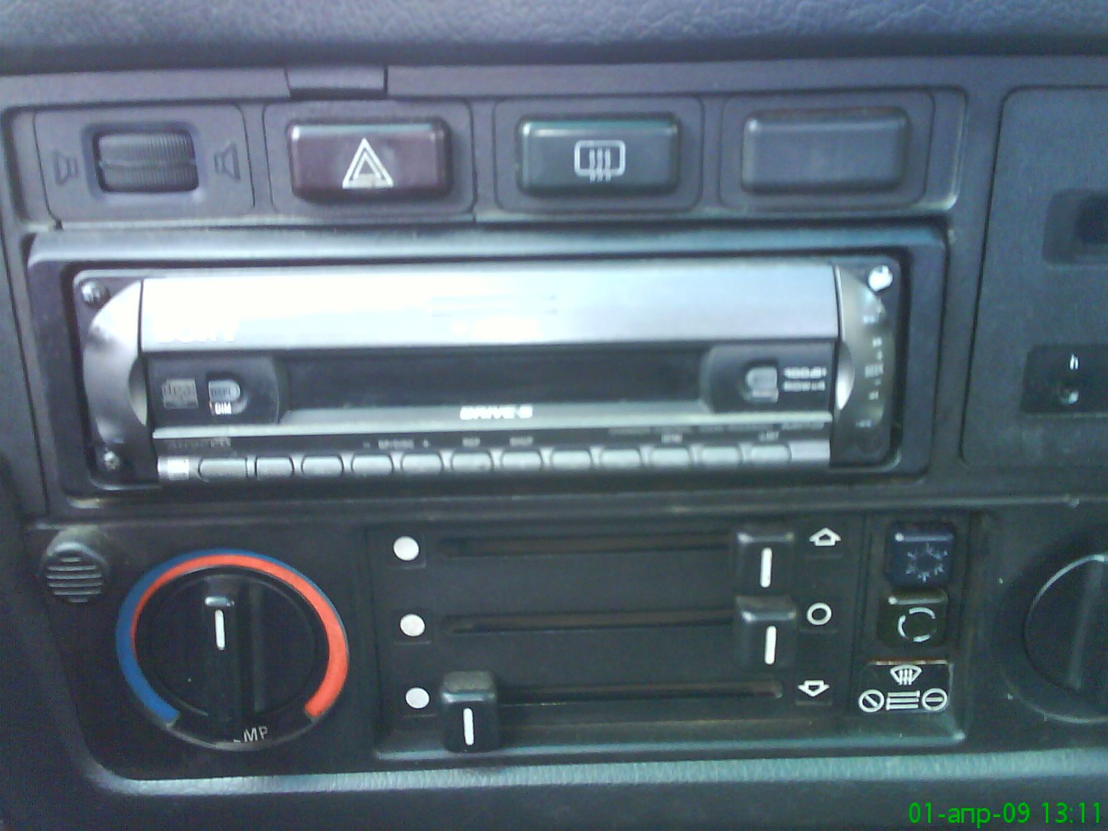

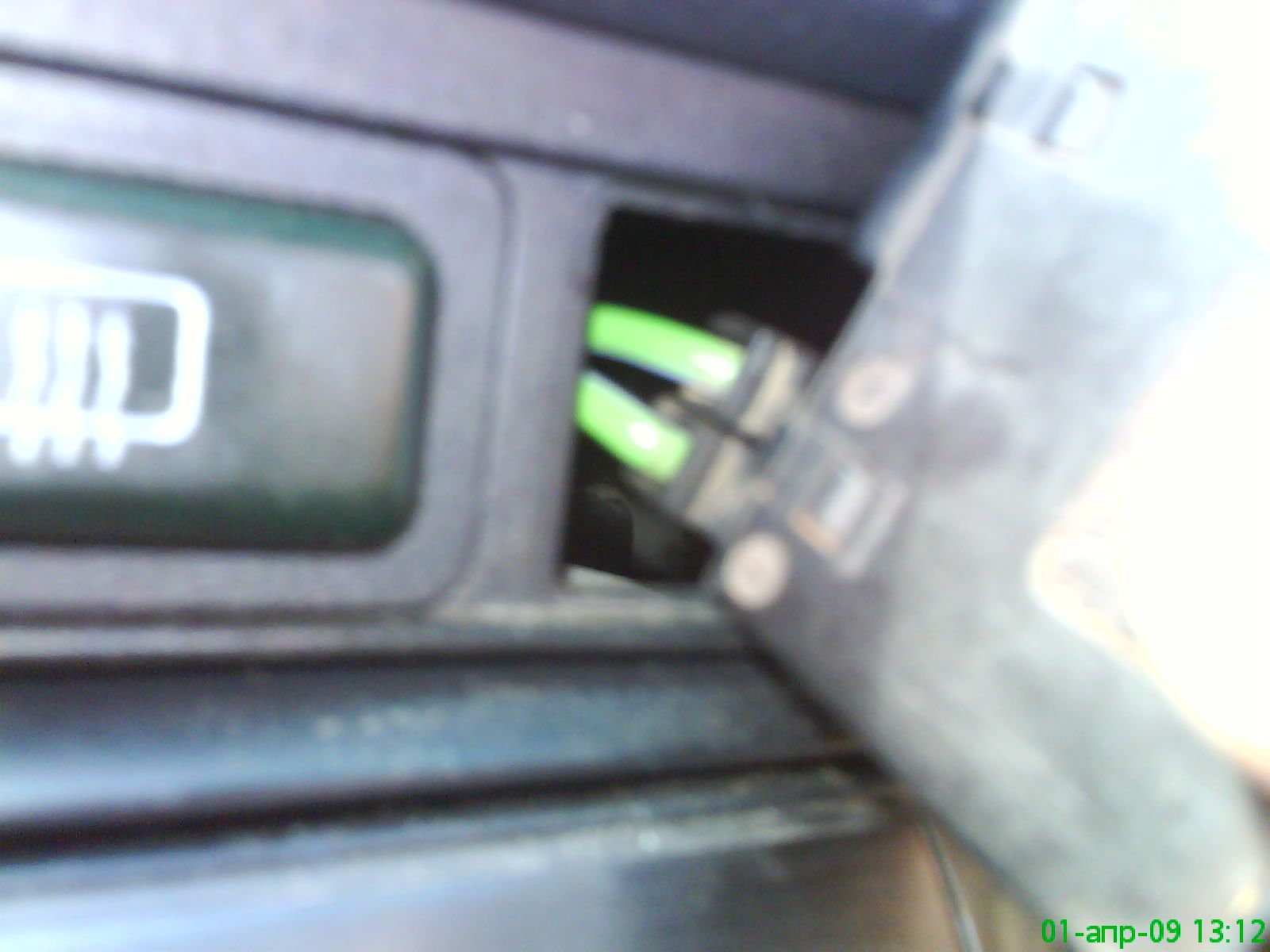

« Ответ #43 : 01 Апреля 2009, 14:13:19 »
Прошу прощения, но я немного перепутал цвета.
Два проводочка с клеммками фиолетово-зеленый и сине-зеленый соответственно. Это на первой фотке выше.
А вот я сфоткал панельку и кнопочку блокировки ЭСП. Там в кнопочку заходят два проводочка. Оба сине-зеленые. Такие же, как и выше описанные. Вот фотки.
Машина у меня первого перехода. По ВИНУ - 323, по докам - 320. Видимо производился свап мотора.
На фотке панели видны кнопочки кондея и прочей лабуды.

по проводочкам супер! эть именно то что у Victor_I валяется...:-) осталось определить, откуда идут и почему ни к чему не подключены:-)
по кнопке - мегаспасибо, у меня именноэта кнопка воткнута. знач буду через нее вести проводку...:-)
судя по всему, это именно та кнопка что на схеме в ответе №18...
