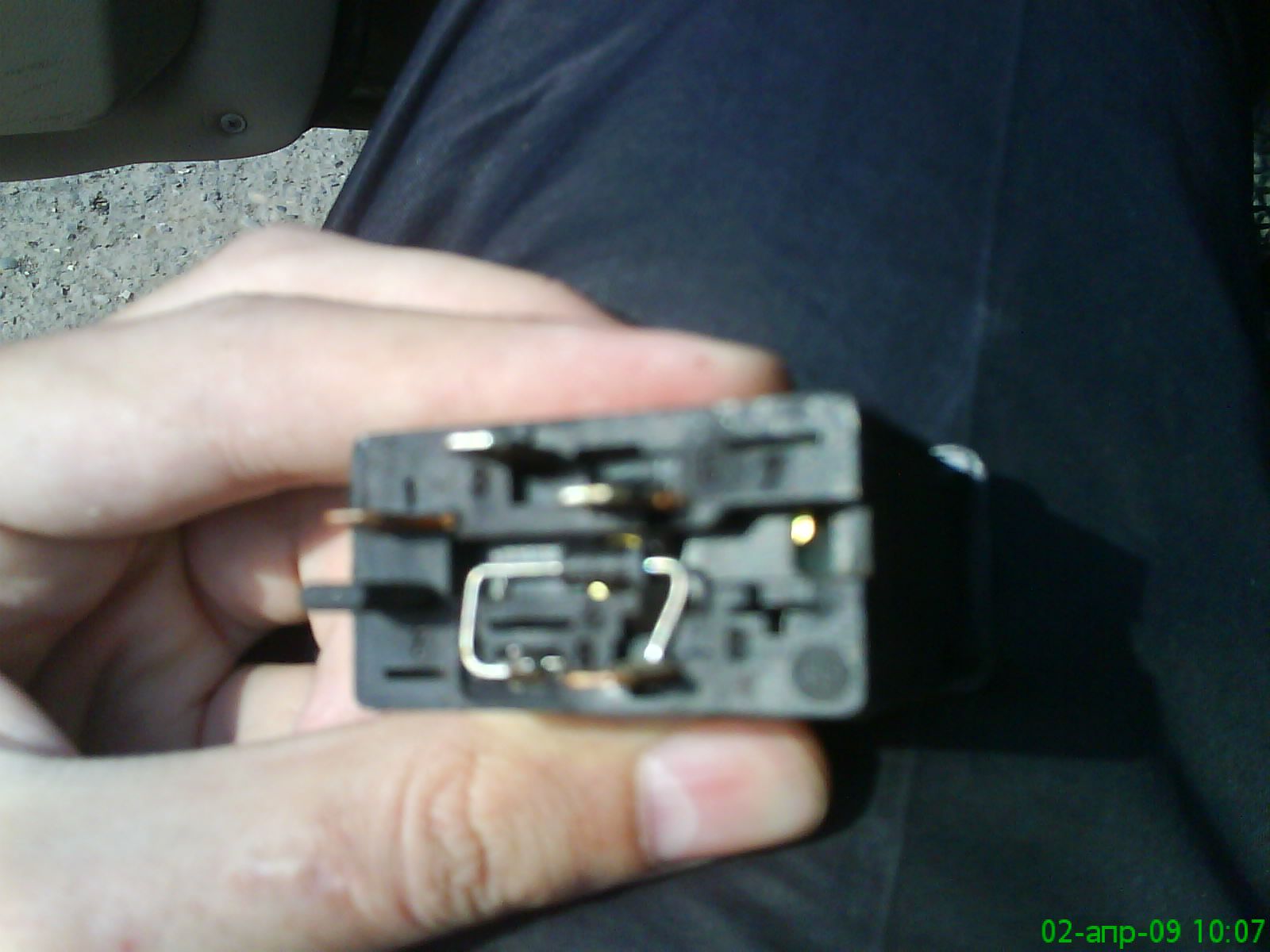

итак, господа, я извлек свою кнопку
собсно, вот
при нажатии замыкается пара клемм, между парой других возникает проводимость, но с достаточно высоким сопротивлением...
подозреваю, что вторая пара контактов - наподсветку
но клеммы подозрительно тонкие, опасаюсь, что кнопка эта не от ЭСП и не выдержит токи...

У меня кнопка, что стоит в панели, немного другая. Это у тебя что-то от чего-то. Да и разъем туда втыкается, а у мну только пара клемм. Видишь, пятая ложная ножка есть. Должен быть и разъем где-то в панельке. У меня там куча безхозных проводов валяется вдовесок. Разбирать панельку, вытаскивать мафон неохота, но если попросите, сделаю.
А так, очень даже интересно, для чего эта кнопка. Но точно не на ЭСП. Еще и зеленая какая-то... Очень на обогрев заднего стекла похожа...

обогрев кстати желтый, и ноги там ГООРАЗДО мощнее
если не найду честную кнопку, буду ставить эту в паре с релюхой

интересно, как узнать расчетный/предельный ток кнопки?
ноги кстати на кнопках ЭСП гораздо мощнее, чем на этой зеленой

Ну это не автоматический предохранитель скорее всего... Это может быть например воткнутая не туда кнопка от ЗПТФ. Или ещё что.

эть понятно
просто для любой кнопки есть максимальный ток, при превышении которого она греется/плавится/горит в зависимости от степени превышения....

Вот у меня сейчас на столе лежат - старая кнопка подогрева заднего стекла и кнопка электролюка (ЭСП такие-же). Толщина клемм у них одинаковая, и при том такая-же как у тебя на кнопке с фотки.

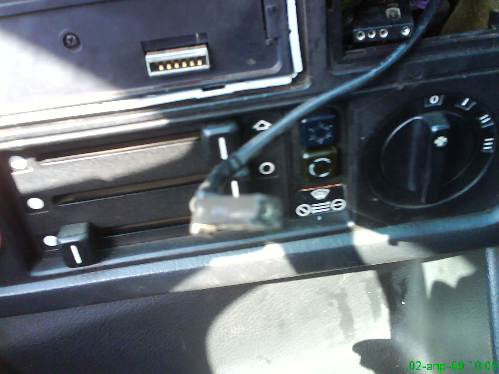

« Ответ #69 : 02 Апреля 2009, 18:10:10 »
Ну, судя по фоткам, у тебя кнопочки ЭПС (люка) - с подсветкой. Интересно, мне пойдут такие? У меня обычные "шарики". :(
А вот несколько моих фоток.
Это кнопочка обогрева. Спереди - целенькая. ;)
Это неизвестный проводок с разъемом. Нашел в панели.
Это еще один бесхозный разъем. Нашел его в ногах, недалеко от белого разъема. Сам разъем сфоткать не получилось. Он у меня спрятан очень сильно.

Понятно, что ничего не понятно. Вопросов больше, чем ответов. В проводке у меня сам черт не разберется. Надо бы ее всю перелопатить. Нашел еще какой-то проводок, помимо сфотканных. Он какой-то обрезанный, толстый и постоянно под напругой. Я его на всякий пожарный одел в чехольчик из изоленты. Мало ли что. А вот тот, что в ногах, скорее всего в белый разъем и идет куда-то. Надо будет потом лечь туда и поглядеть поближе.
А тот, что в панельке висит, не может быть от датчика температуры воздуха в салоне?

Не знаю от чего, но тот что в панели - это должно вставлятся на мой взгляд в белый разъём. А второй - это его обратная сторона, то-есть по моему верхний можно запихнуть в нижний...
