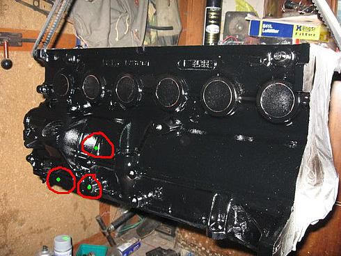

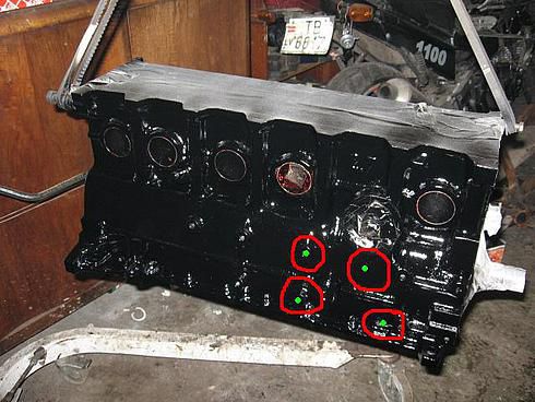

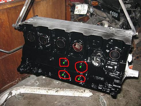

    Лапы от 34-ки совсем не такие, как от Е30. И крепятся они к блоку в разных местах.
    Е30/Е28:
    Е34:

    Лапы у Е30 свои

    « Ответ #9 : 21 Февраля 2009, 19:19:42 »
    а если вместе с лапами двиг менять то взаимозаменяемы?
    Лапы надо от 30-ки 320/323/325/325е...
