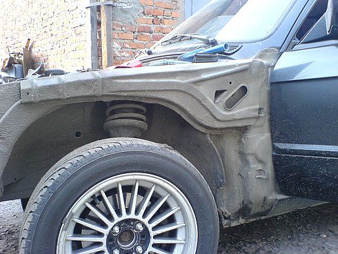

« Ответ #6 : 24 Февраля 2009, 17:48:00 »
я у себя варил под торпедо над рулем, там сквозная дыра была, натрах--ся вдоволь, вот  фото
/go.php?l=aHR0cDovL2ZvdG8ubWFpbC5ydS9tYWlsL3N1cGVyX2Fybm9sZC84NC85NS5odG1s  тут дыра уже заварена, варил ее с трех мест:
--со стороны арки колеса
-- со стороны на фото
-- и из салона под торпедо
ужасно не удобное место, для статистики машина не билась, сгнило под покрашенной заводской мастикой

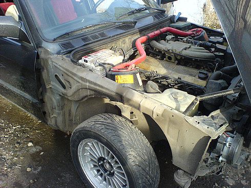

« Ответ #8 : 24 Февраля 2009, 18:59:09 »
Упс, там и так дырочка есть, от туда должна вытекать вода...
Треугольная дыра, если течет не по шву - из салона варить...

« Ответ #10 : 24 Февраля 2009, 19:53:34 »
Только такое.
Сообщение склеено: 24 Февраля 2009, 19:55:34
Попробуй кусочек стеклоткани пропитать битумной мастикой и изнутри заклеить.
