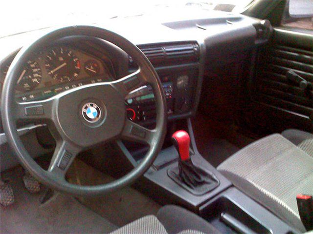

салон
о ручке КПП - нислова :) ищу ей замену...
