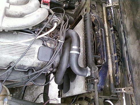

Ставиться очень геморно, у меня сейчас стоит, приходиться переделывать все патрубки т.к. вход с другой стороны, но как показывает практика охлаждает :) но для меня это временное решение, надо было срочно поставить машину на ноги просто...Крепежи вроде теже
Могу даже сделать фото если нада.
Сделай фото если тебя не затруднит!

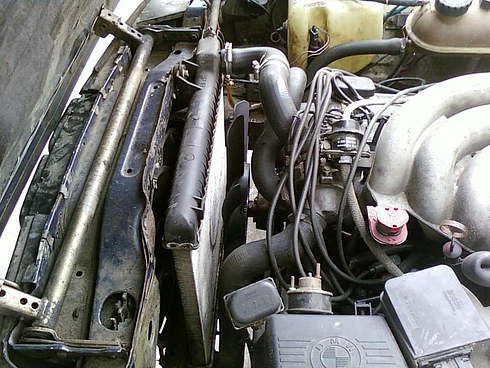

« Ответ #7 : 06 Марта 2009, 13:14:57 »
посмотри в моей теме-там видно патрубки должно быть
у меня 325е радиатор

« Ответ #8 : 07 Марта 2009, 12:35:28 »
патрубки брали ото других машин и просто лепили вместе, и т.к. ждать было нельзя.
крепеж такой же.

« Ответ #9 : 07 Марта 2009, 13:01:29 »
крепеж такой же.
это не от 325е радиатор!
вот такой должен быть:

« Ответ #10 : 07 Марта 2009, 13:07:59 »
хм....
зато теперь он видит фотки ! :)
У меня на 320 вколхожен такой-же радиатор, как у тебя. Думал раньше, что он от е34. Работает замечательно. В +30 в пробках не греется))) ИМХО монопенисуально.
З.Ы. А что за 2 датчика с левой стороны у него? У меня тоже не подключены.

« Ответ #12 : 07 Марта 2009, 18:53:41 »
термодатчики для кондея
30-чного кондея? Прост кондей есть(но не работает) и они не подключены...

« Ответ #16 : 08 Марта 2009, 11:28:24 »
крышка, коллектор, корпус термостата покрашены. чем конкретно-хз
Alsh, да, трицаточного кондея
