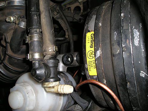

А с какой модели брал вакуумник. Если можно фото вакуумника.
Сообщение склеено: 13 Марта 2009, 15:13:59
вакуумник ставил вместе с ГТЦ или ГТЦ свой поставил?
« Последнее редактирование: 13 Марта 2009, 15:13:59 от ilia
  • Сообщений: 1032
  • Репутация +26/-1
  • Локация: Москва_ЮЗАО
« Ответ #21 : 13 Марта 2009, 15:29:27 »
Только такая фотка, попробуй по номеру посмотреть от чего он. Я приехал на разборку, увидел е32, спросил двойной ли там вакумник, сказали да - купил. Вакумник вместе с ГТЦ, ГТЦ от е30 не встанет.
Сообщение склеено: 13 Марта 2009, 15:38:38
/go.php?l=aHR0cHM6Ly93d3cuZTMwY2x1Yi5ydS9mb3J1bS9pbmRleC5waHA/dG9waWM9MzA5NzAuMA==
вот человек продает такой же вакумник как у меня. На фотах несколькими постами выше видно, что бачок для тормазухи был не на самом ГТЦ, а в стороне (самое верхнее фото), у меня же, как и у Альпиныб7 - стоял прямо на ГТЦ. Может по этому и отличаются вакумники...
