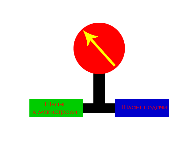

чтобы замерять давляк в топливной магистрали нам понадобиться кусок шланга бензостойкого, тройник подходящий по диаметру, манометр советский до 4 или 5 бар, хомуты и аккуратность...
отсоединяем шланг подачи от магистрали и подсоединяем следующим образом:
удачи.
