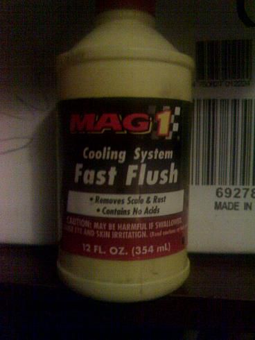

После этого промывкой:
Потом прополаскивал чистой водой, ставил термостат и заливал антифриз.
