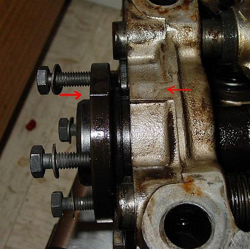

2. Поршень первого цилиндра может быть в ВМТ сжатия и в ВМТ выпуска, то есть не видя распредвала не угадаешь!
Вот метка на распредвале:
