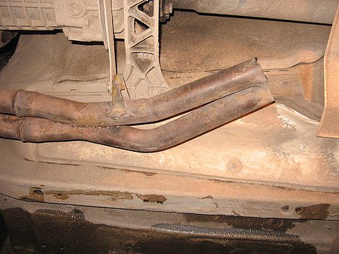

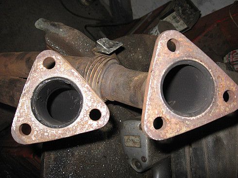

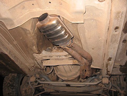

На прошлой неделе проезжал через сугроб, а там оказалась глыба льда. Короче, раскрошил среднюю часть глушака и штаны треснули. Решил сварить новый...

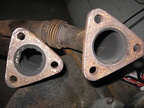

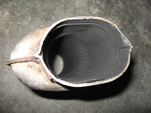

Взял другие штаны от Е34 М20В25. Катализатор уже давно был от них отпилен... Самое интересное, что сколько я видел штанов от 34-ки с М20, они все такие -  в трубе 4, 5, 6 цилиндров очень похабный сварной шов, который уменьшает диаметр трубы  почти на 1 см:
Шарошкой убрал лишний металл:

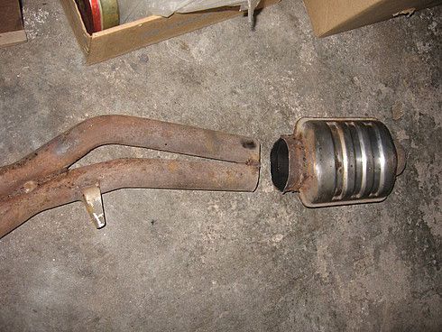

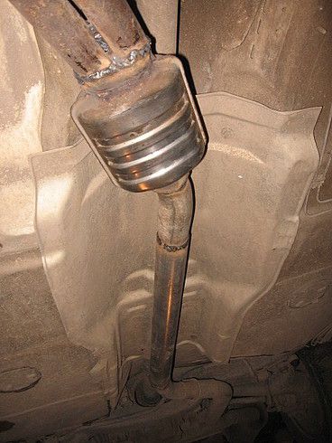

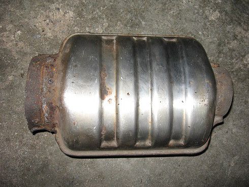

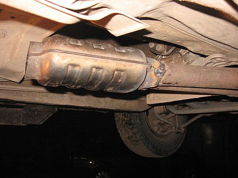

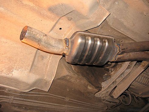

Резонатор взял от 320 Е36:
Он почти идеально подходит к штанам:

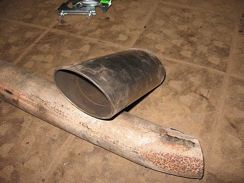

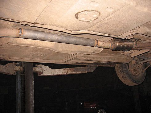

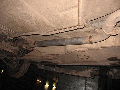

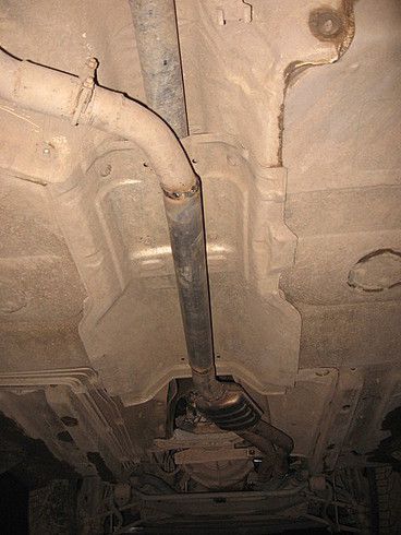

Дальше колено (кусок трубы от Лендровера):
Кусок 60-й трубы:

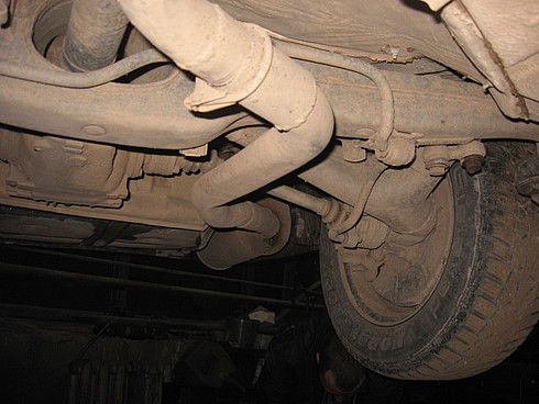

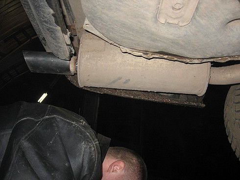

Дальше у меня уже стояло - труба не известно от чего и задняя банка (прямоточная) от дизельной Омеги:

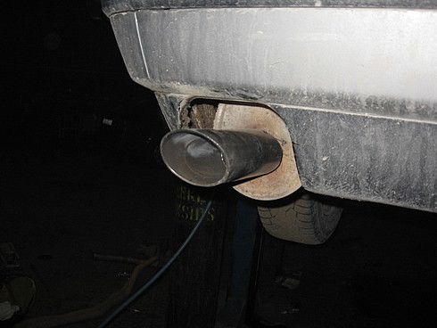

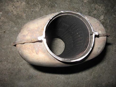

Ну, и ещё вместо простой круглой трубы приварил "самец" от Ауди 80 В4:
З.Ы. Отдельное спасибо Артуру (325i) за сварочные работы. Я сам варить не умею... :-[
