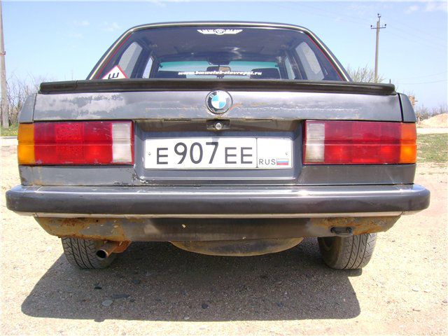

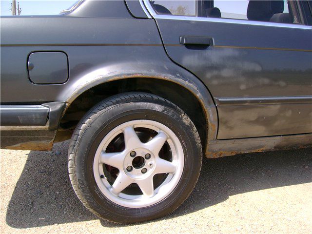

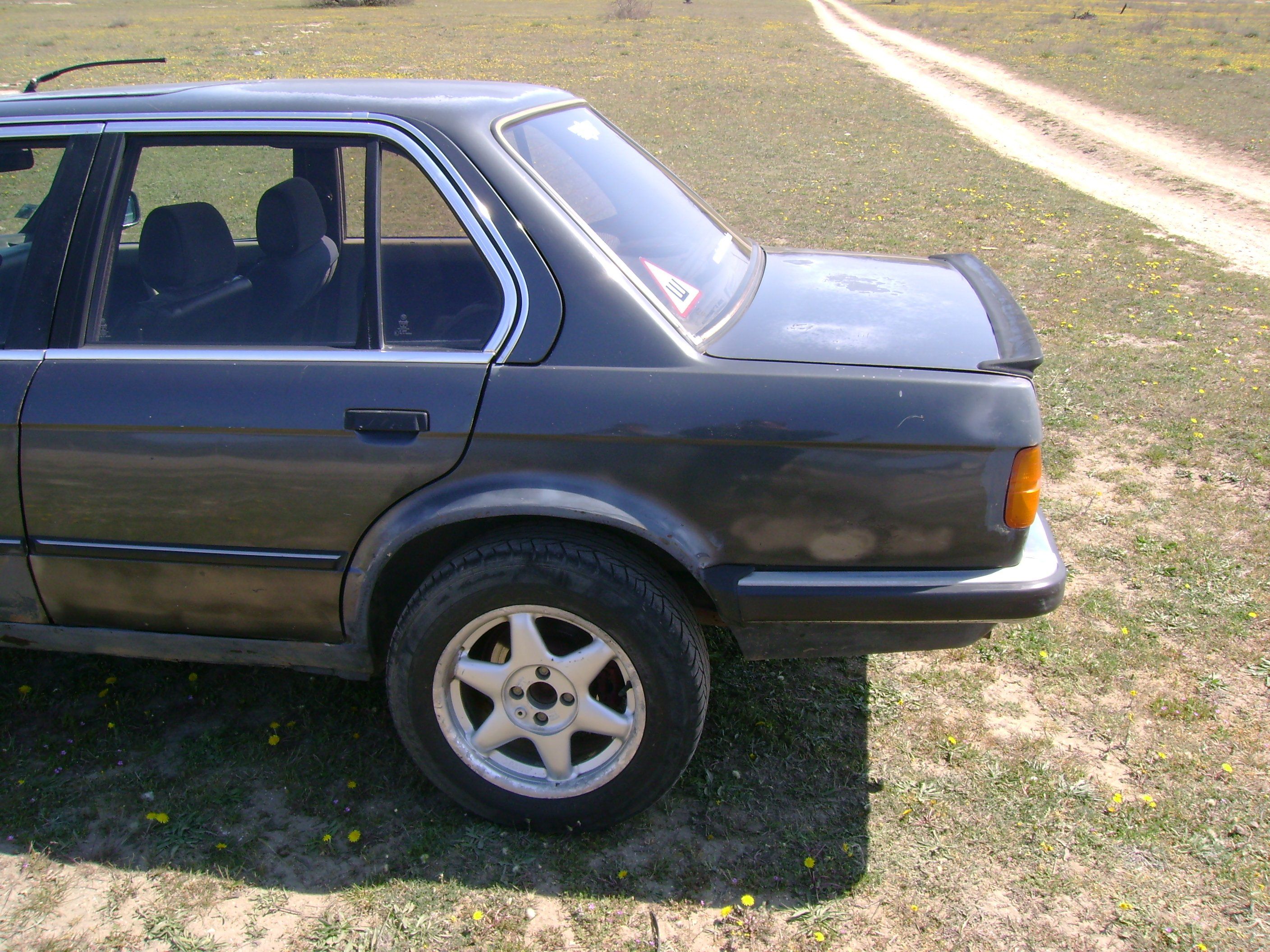

Ну вот, собственно говоря, и фотки. Фотографии делались летом 2008г. На фотках видно, что ЛКП в ужасном состоянии, бардачка нет, провода вываливаются из-под руля. Обшивки ни к черту, мотор весь грязный. В общем, сильно не ругайтесь на такое состояние машины.
Пост Скриптум: Следов ржавчины и мовиля уже нет. Я пороги, арки колес и прочие поверхности обработал. Так что не пугайтесь. И скажу сразу - кузов не гнилой. ;)

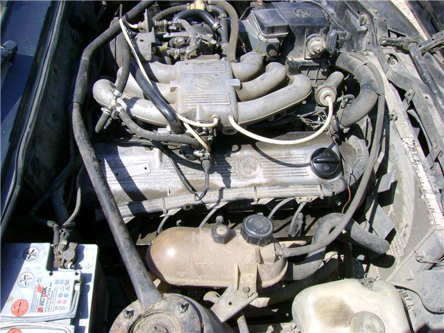

Как же она с карбом от 08 ехала? Как он стоял то там? Я могу понять солекс 4а1, с четырьмя отверстиями, но от восьмерки :o :o :o. Или я чего то не так прочитал? Радиатор тоже восьмерочный?
Можно сделать из говна конфетку...  но это будет конфетка из говна.
  • Муж ///РуСаЛкИ
  • Сообщений: 528
  • Репутация +26/-4
  • Локация: Дербент
« Ответ #2 : 06 Апреля 2009, 15:02:15 »
1. Кабрюратор действительно стоял 083-й. С мощной обраткой (т.к. качал электронасос) и с рассверленными жиклерами. Машина больше 110 км/ч не ехала. По городу хватало, но расход был больше, чем сейчас со впрыском.
2. Радиатор неродной, ГАЗелевский кажись. Всё руки не дойдут переделать в нормальное состояние. Просто пока не попадался радиатор от М20. По фотке видно, что верхний патрубок находится чуть ли не на одном уровне с расширительным бачком, что не есть хорошо. Там постоянно воздух есть и его никак нельзя выгнать. :(

Вот я всё-таки не пойму, каким образом стоял там карб???!!
На м10 то понятно, что можно коллектор от карбовой воткнуть и всё (как сам делал), а тут? куда он крепился-то?
Постараюсь пояснить.
Коллектор там стоял какой-то вроде как родной, карбюраторный. Головка осталась инжекторной (с овальными дырочками). Карбюратор был установлен на какую-то пластинку. Если б оно всё у меня еще осталось, то я бы сфоткал. Также был чуть отрезан тросик газа, чтоб его притянуть к карбу. Возвратная пружина заслонки крепилась к одному из болтов крышки головки блока цилиндров. В системе была мощная обратка, т.к. работал электробензонасос. Да, еще там было сделано прикольное приспособление для тросика газа. Добавлен был дополнительный блок (понятие из физики). Как по-другому его назвать, не знаю. Вот. Что еще там такого было? Вроде ничего. А, ну еще патрубок воздушный от М10, а корпус фильтра воздушного от АЗЛК. :)
че там не понятного? делают проставку из текстолита или ляминия (у меня из текстолита была) короче колхоз :)

« Ответ #16 : 15 Апреля 2009, 04:42:35 »
Диски такие ей не идут явно
ИМХО

« Ответ #17 : 22 Апреля 2009, 22:31:16 »
А помоему ей не идет такое состояние кузова!!!!

В общем, трагедия. При прогреве двигателя порвался ремень ГРМ. При снятии головы (в этот же день) выяснилось, что погнулись клапана, покоцались поршни. Кароч хана мотору. Буду искать живой мотор. И это случилось за день до того, как я ее должен был ехать и снимать с учета, чтоб продать Артёмке (он же not for sale).
ИМХО
Диски Опелевские. Будут менятся... Пока вариантов нет.
Кузов будет восстанавливаться. Самое главное - он не гнилой. Не верите, приезжайте! Сами убедитесь. :) :) :)
Честно, кузов в норме. Машинку надо только лишь брызнуть из краскопульта.
