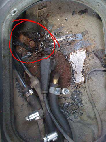

Парни подскажите что за шланг идет в топливный бак??? на фото
при торможении и наполовину или более заполненым баком льет от туда бенз.....

Может вентиляция бака?

Вроде бы он идет из бачка,который спрятан в задней правой арке,там где горловина
я тоже так подумал, но решил что для вентиляции он через чур толстый......
а чего это за бак? его функции?
Сообщение склеено: 10 Апреля 2009, 20:15:03а чего это за бак? его функции?
Он и есть бак вентиляции бензобака... Это что-бы пары не в атмосферу шли.

а этот бак можно как-то там увидеть
Можно... Под аркой колеса правого..
заднего :)
