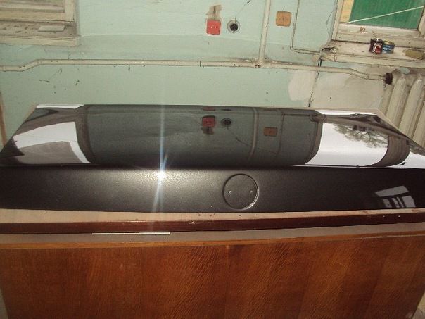

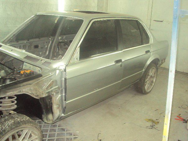

от 2-го перехода бампер
а багажник другим цветам был?!?!

и будет )
чёт я нифига не пойму!это была подложка што ле?
  • Сообщений: 11666
  • Репутация +1411/-2086
« Ответ #653 : 27 Декабря 2011, 02:01:01 »
так зачем тогда под лак?не...фигня какая-то!
рассказывай....
рассказывай....
потому что не под лак это сродни с карбоновыми (упс..) накладками в салоне
  • Сообщений: 11666
« Ответ #658 : 27 Декабря 2011, 02:14:26 »
так это подложка?
BMW_3xx_i
« Ответ #659 : 27 Декабря 2011, 02:17:20 »
так это подложка?
нет, то окончательный цвет... да и хотел делать именно так

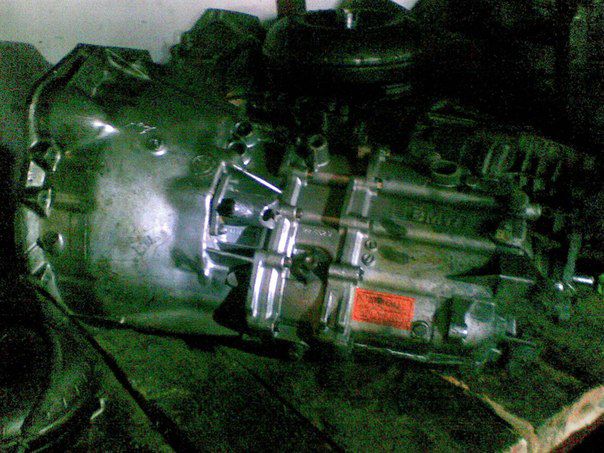

« Ответ #670 : 17 Февраля 2012, 18:33:15 »
еще!!!!еще!!!!
не вопрос... 6ст кпп
спасибо merengi он знает за что
