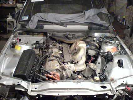

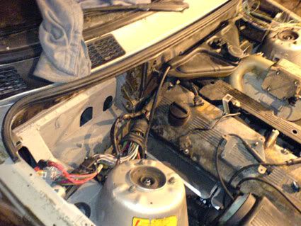

ещё фотки

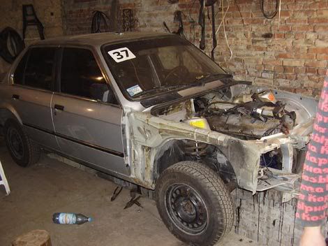

в машине бардак, да и бардачок пока не успел поставить....
сейчас есть планы по поводу турбы... собираю инфо.... буду строить новый мотор... но базе м30

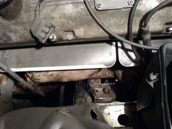

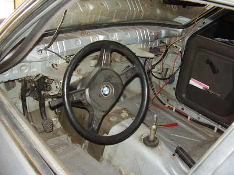

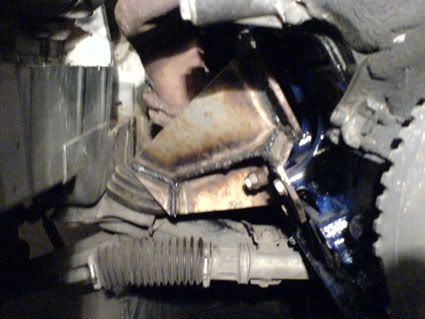

левая лапа
правая
она же

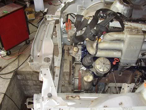

долой аккумулятор

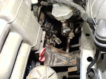

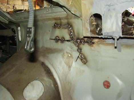

« Ответ #10 : 13 Февраля 2007, 18:54:14 »
Пришлось подрезать немного моторный щит, чтобы мотор дальше назад подвинуть (для развесовки)
