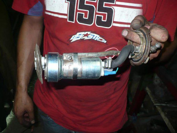

насос сток, был м20 2.5. А еще сейчас глючит. На прогретом двиге, бывает глохнет на скорости и когда к светофору подъезжаю((

я уже писал.. с насосом м20 машина не едет... родной банально больше в размере...

пример установки насоса от е70
а че с уровнем?
