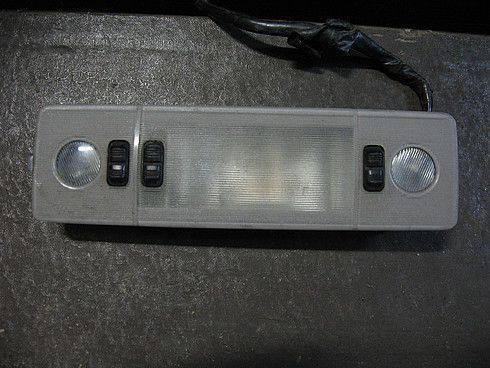

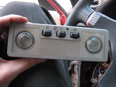

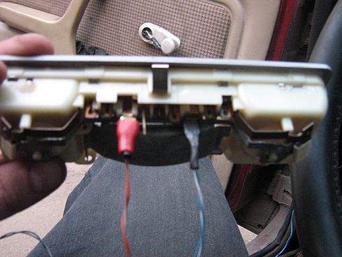

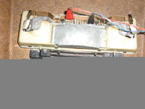

Сам плафон. Эти два "глазка" по краям и есть "крутилки"!!!

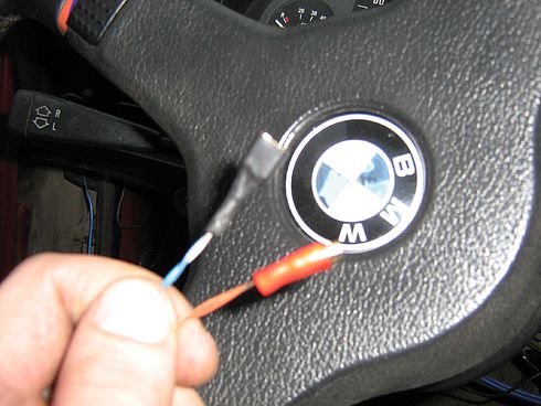

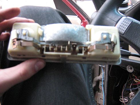

Сделали две клеммы
одели

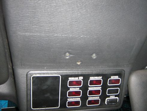

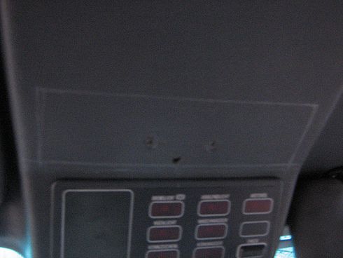

наметили место. Отмечу, что у меня там были три колхозные дырки непонятного происхождения, решил их как раз убрать.
есчо

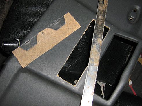

начали пилить

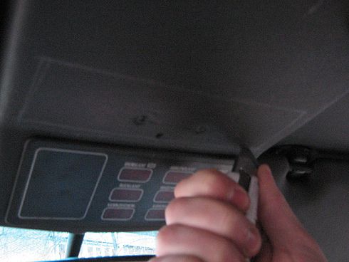

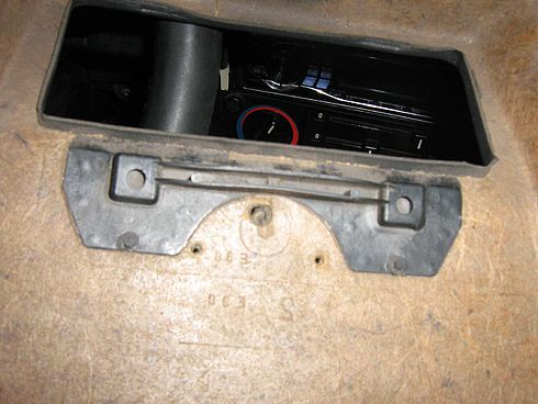

но не тут-то было!! Нож во что-то упирался. Полазив рукой, нащупали какую-то Приблуду. Решено было все-таки снимать. Была обнаружена вот такая перемычка, но я не уверен, что она родная, так как на других машинах у меня её не было или я просто не замечал. Отрывать её нереально, боялись повредить панель, а она итак на ладан дышит, в разных местах сгибы и «сломы». Пытались перепилить канцелярским ножом, самое интересное, что получилось, но только чуть-чуть.
Оббегав всех охранников и консьержей в округе была-таки найдена ножовка, а точнее полотно. Работа продолжилась и полша намного веселее
итог плюс инструмент
Но результат не порадовал. Плафон своими ушками упирался в это пластмасску и никак не хотел вставать на место. Прикладывать усилия опасно. О чем я узнал сильнее надавив.
Покумекали. Взял полотно и пропили немного эту хреновину у отпиленных ушек. На фото заметно. Кое-как вставили, причем если одеть БСК, держится крепко, без него пытается выпасть.

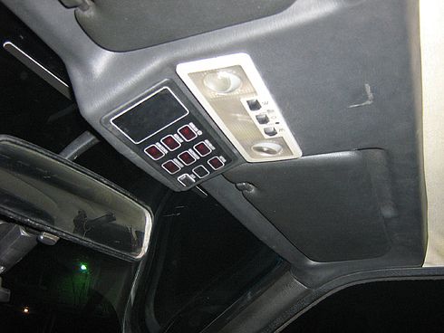

Как это выглядит в собранном виде (на фото не очень)
Провода были протянуты через потолок (по краю) к левому  родному плафону.

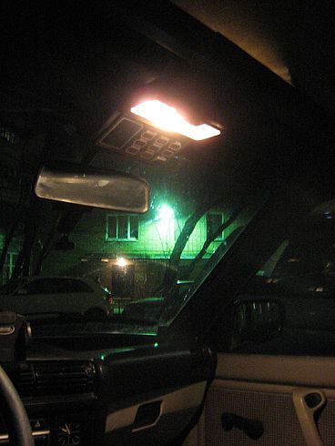

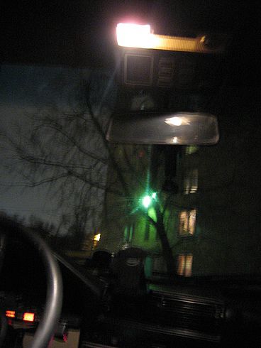

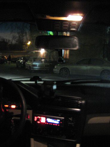

Результат превзошел ВСЕ ожидания!!!!
Светит нереально, аж слепит. У меня от радости крыша поехала, Я ходил вокруг машины, включал, выключал, типа читал книгу и просил всех заценить (друзей)
На что один из них сказал «вот это, наверное единственное, что ты сделал очень круто в машине и не наколхозил, ну еще и диски»
Предлагаю еще немного обзора:
Все три горят
Левая
Правая

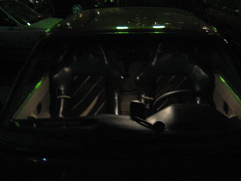

с улицы

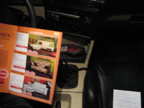

одна отдельно типа «для почитать» на примере какого-то каталога
То же самое, но все горят

 На центральном плафоне есть положение "20 seс". По идее свет должен загораться на 20 секунд после открытия и закрытия дверей, но для этого надо поставить какую-то приблуду.
Скорее всего это "второй плюс", который можно просто пустить на концевик двери и тогда будет загораться.
