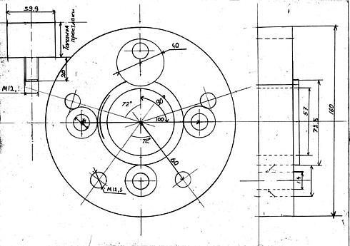

« Ответ #6 : 18 Апреля 2009, 21:11:11 »
Мои не такие
Сообщение склеено: 18 Апреля 2009, 20:12:17
Ну вот и выложил фотку с евау но чертеж на бумаге есть
Сообщение склеено: 18 Апреля 2009, 21:14:10
Ну как?

« Ответ #7 : 19 Апреля 2009, 08:58:15 »
Класс теперь нужно проанализировать оба варианта и сделать, в понедельник позвоню на трубокомплект узнаю по чём такие болванки, это чего квадрат  150х150, или сразу кругляк диаметром 140? 8)

« Ответ #9 : 20 Апреля 2009, 10:18:00 »
Не так быстро ;)
Первый вариант мне нравится больше, отверстия всёж более разнесены...
Второй вариант похож на тот что в тюненге выкладывал Хале...
Нужно подумать на сколько увеличится нагрузка на рычаг...

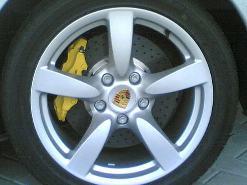

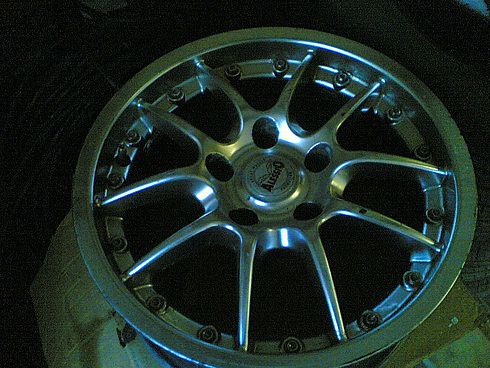

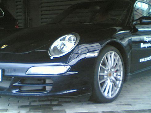

2 Гринчис...
А я тяготею к классике 8)
Алпина
Моя мечта 8)
Алессио Турбо
у меня такие лежат могу продать если интересно.....
ВВС , но внутри шильдик БМВ,  ....мне очень нравятся
Порше стайл..
И собственно сам Порше....
Японамама под одну гайку тожничего так....
« Последнее редактирование: 21 Апреля 2009, 09:38:26 от Magnus

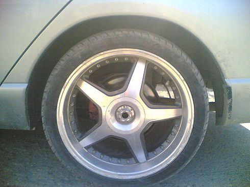

« Ответ #16 : 20 Сентября 2009, 22:03:57 »
У дисков маленькое ЕТ смотряться неочень утопленно во внутрь особенно задние, машина гольф 2  увидел как-то проставки на машине стояли  колесо аж выступало за арку смотриться гут. может знаете где достать можно и какие минусы могут быть, безопастнасть

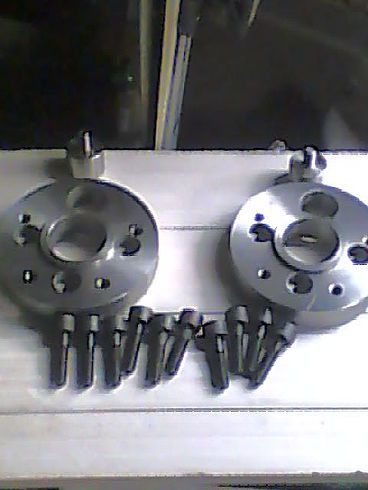

« Ответ #19 : 10 Марта 2010, 08:16:59 »
Пока, надыбал на ебее вот такой вариант. но что-то ни хрена не понятно, 5х120 видно а где тут 4х100?
они из 2 половинок,  нижняя 4*100 верхняя 5*120.
Вот мой вариант:
1) Эскиз
2) вот и сами переходники
У меня проставка 3см толшиной, иначе 10J цепляется за амортизатор.  Минимальная толщина  1.5 мм.
Может подчистим тему и в архив всетаки)))))))
