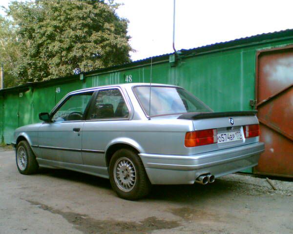

« Ответ #3 : 20 Апреля 2009, 16:33:40 »
шикарно выглядит !
а что боковые молдинги убраны и дырки заварены?
Na světě je zavedeno, že spousta hloupých si hraje na chytré. Z chytrých, kterých je na světě nedostatek, jen ti nejchytřejší si hrají na hloupé.
  • Сообщений: 39282
« Ответ #4 : 20 Апреля 2009, 16:38:32 »
ога, я так же ваще думаю сделать.

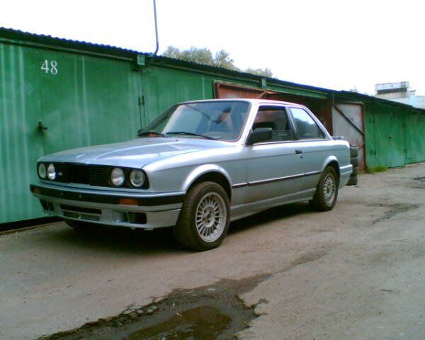

« Ответ #8 : 20 Апреля 2009, 21:33:25 »
а есть у кого фотки этй красоты с изнанки в местах креплений? фартук не прокатит просто просверлить где нужно? и как дела обстоят с фартуком от 2 перехода на рынке? и по заду в чем могут быть подводные камни? форма бампера то одинаковая... а я так понимаю что в основном он на бампере держится и на крыльях...
ты сначало купи комплект М-Тех 2 приложи его станет все понятно...задний бампер встает по креплениям как родной проблема закрепить "уши" бампера, но я нашел выход...
на фото видно что "уши" вылезают вперед за арку, проблема в моем случае решится переваркой арок от второго перехода,
все равно сгнили.
а вот фартук от второго перехода
а вот фото как было раньше...

« Ответ #10 : 20 Апреля 2009, 22:48:59 »
Фартук от второго перехода встает без проблем, он совмещен с усами, поэтому тупо снимаешь юбку с усами от первого перехода и ставишь от второго. С задом по сложнее тк другие крылья, и бампер будет торчать у серга видно что прям у арки нехилый зазор.
