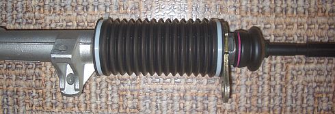

Надор подскажите есть ли разница в диаметрах рейки(пыльника) с демфиром и без, и вообще бывают они различных диаметров
Если рейка с демПфЕром, то на рулевой тяге (кажется, правой) должно быть крепление, и на нее нужен особый пыльник.
  • Сообщений: 1455
  • Репутация +156/-10
  • Локация: САО Отрадное
« Ответ #5 : 23 Апреля 2009, 10:41:30 »
совершенно верно...
Бандит, а тебе для какой рейки пыльник нужен???
Сегодня вечером (если не забуду) сделаю фотки пыльников и вместе попробуем поискать отличия... :)

мне нужны оба, спасибо буду ждать.
оба это правый и левый или для рейки с демпфером и без...

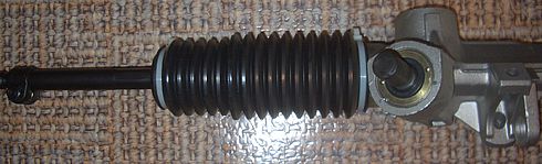

« Ответ #9 : 23 Апреля 2009, 22:58:47 »
РУЛЕВАЯ РЕЙКА С ДЕМПФЕРОМ (ДЕМПФЕР ОТСУТСТВУЕТ...)
ПРАВАЯ ТЯГА
ЛЕВАЯ ТЯГА
