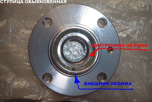

передняя ступица и подш это ващет одна деталь, АФАИК. Ступица (передняя) у Е30 является обоймой подша, АФАИК. Поэтому я как-то в недоразумении как заменить подш, не меняя ступицу...

Ступица является наружной обоймой подшипника, поэтому отдельно там ничего не меняется...

« Ответ #20 : 12 Мая 2009, 13:37:17 »
Для все еще сомневающихся в конструкции ступицы - обещанное фото:
как видно из картинки внешняя обойма подшипника и собственно сама ступица это одно и то же...  :)
