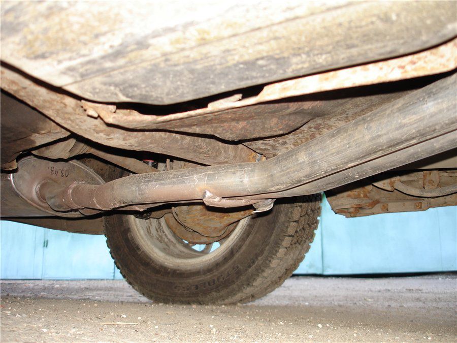

вот такая жесть была - там задний хомут был еще поломан - щас задняя часть выше....
но дальше  провисает все равно...
достало.

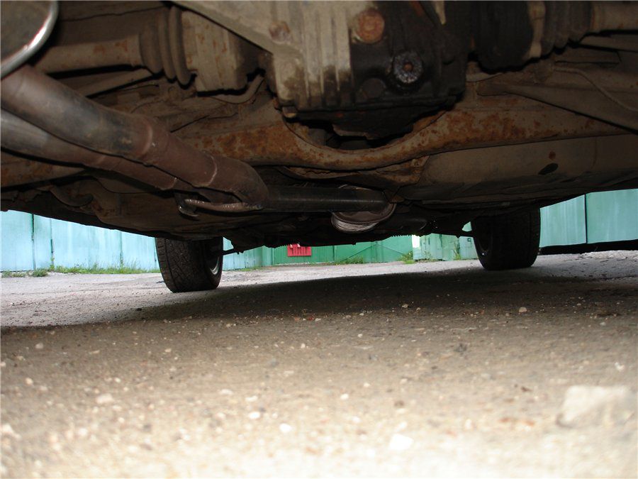

« Ответ #12 : 17 Февраля 2007, 00:39:22 »
вот смотри, правда не очень видно..
  • е30 2.8 м20. 750iL

« Ответ #13 : 17 Февраля 2007, 00:43:37 »
[/quote]
блин, не очень понимаю - к чему же все там крепится.  Это штатное место?
  • Сообщений: 8397
  • Репутация +274/-131
« Ответ #14 : 17 Февраля 2007, 00:45:54 »
[/quote]
место не штатное на первом переходе, просто взяли и сварили...приварили ушко к балке и к трубам, поставил резинку и готово..
