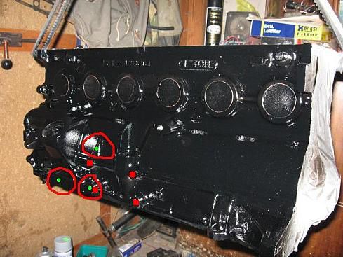

« Ответ #12 : 29 Апреля 2009, 12:29:37 »
В любом блоке М20 есть дырки под лапы как дляе34 так и для е30...видно на фото Рабиновича...так что все подходит
отмечены красным на фото с лапами от е34, резьба там есть

« Ответ #13 : 29 Апреля 2009, 12:31:52 »
а в них резьбы штоле нет?
и чего по етк-шной применимости блоки не взаимозаменяемы?

« Ответ #14 : 29 Апреля 2009, 12:35:50 »
хм.. дырки и правда есть...
если дырки есть. значит резьбу нарезать не проблема
всё-таки вопрос остаётся открыт

« Ответ #16 : 04 Мая 2009, 18:22:31 »
В блоках от Е30 первого перехода и от Е28 (не знаю до какого года) нет даже отливок для дырок под лапы Е34!!!
Я себе в 34-ку ставил мотор от Е28 через пластины:
З.Ы. Мотор с 34-ки в Е30 и Е28 становится без проблем, а наоборот надо через пластины...
