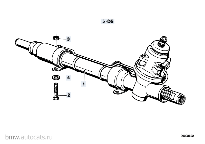

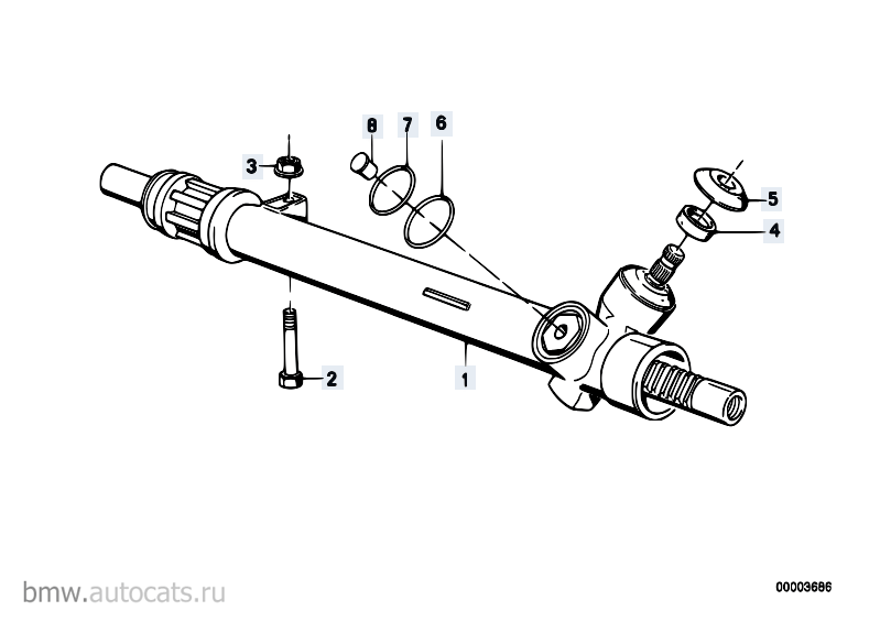

тыб вот сначала написал какая у тебя рейка - с гуром, без гура, модель, картинку, сфотографируй свою чтоли...
их несколько разновидностей, и давать тебе советы что и где крутить - эт как пальцем в воздух.
в некоторых рейках можно "поджать", в некоторых нельзя.
есть такие механические:
они вероятно поджимаются шестигранной "гайкой"на рисунке в которую всовываются запчасти 6, 7, 8
есть такие гидравлические:
тут вообще не видно чтоб она поджималась
тут типо рейка пружиной поджимается к червяку
и т.д. ....

подтягивается гайка,которая находиться под пробкой №7.подтягивается восьмигранным ключом на 17,можно использовать ключ для рейки от ВАЗ 2108
Еще вопросы есть?
