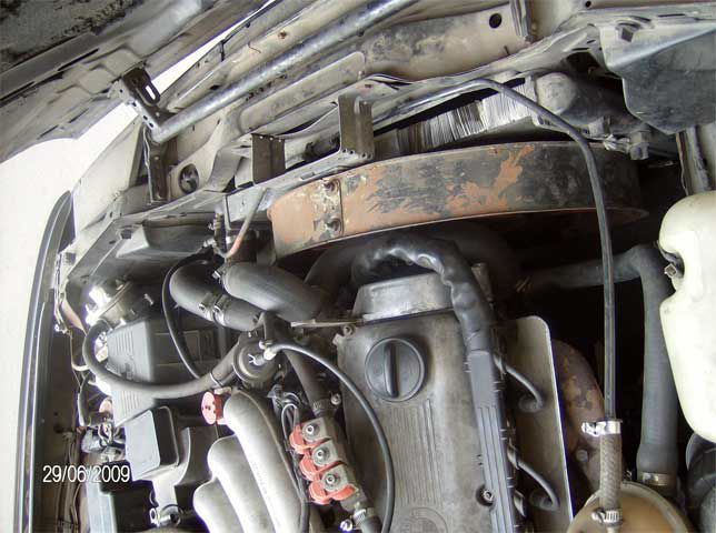

У меня проблема такая!М20 Б23 купил машинутам стоял радиатор от Ваз 2108 также как у dze.Только после пяти минут работы машина закипает.Что делать уже незнаю.Термостата нет там пусто!!! Может не правельно подсоеденины патрубки??? Кто может выложите фотки у кого как сделанно!!! Пишите только по теме.Радиаторов от БМВ у нас на разборках нет!!!
dze
« Ответ #36 : 27 Июня 2009, 08:31:41 »
Попробую сфотографировать, но нужно искать время и фотоаппарат. Термостат, думаю, однозначно нужно установить, новый. Думаю, также, что нужно проверить, не пробита ли прокладка головки блока (из цилиндра  в систему ожлаждения). Потому что 5 минут холодный мотор работает вообще без ОЖ. Ну и вискомуфта должна работать.
« Последнее редактирование: 29 Июня 2009, 22:00:02 от dze

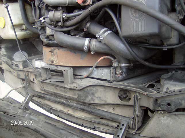

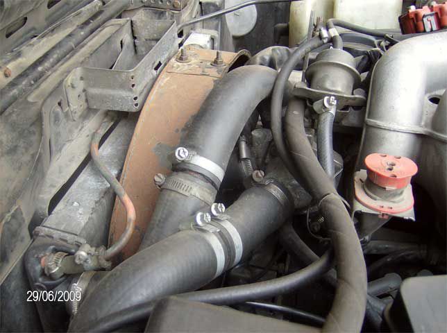

« Ответ #41 : 29 Июня 2009, 21:16:51 »
Попробую сфотографировать, но нужно искать время и фотоаппарат. Термостат, думаю, однозначно нужно установить, новый. Думаю, также, что нужно проверить, не пробита ли прокладка головки блока (из цилиндра  систему ожлаждения). Потому что 5 минут холодный мотор работает вообще без ОЖ. Ну и вискомуфта должна работать.
Вот радиатор ВАЗ2108 на моём М20 2л. 3 года, 70000км. Штатные новые куплены термостат и вискомуфта.
« Последнее редактирование: 29 Июня 2009, 21:38:56 от dze

dze
« Ответ #49 : 20 Июля 2010, 22:31:19 »
Оказалось, здесь много горлопанов. Сперва пожал плечами и забыл. Но недавно вспомнил. Вот уже примерно месяц очень жарко - в течение дня около +30С. Такого не было давно, во всяком случае эта машина у меня по такой погоде не ездила. Город - не маленький, до дачи - примерно 70км. Так вот, радиатор от ВАЗ2108 с новым термостатом, новой термомуфтой и целым вентилятором на четвёртом году службы показал себя на M20, 2л по этой жаре отлично.
А именно:
- при движении в городе - 11:00-11:30;
- в пробках - 12:00;
- на пересечённой трассе, постоянно 130км/час - 12:00-12:30 (медленнее в такую жару не получается).
В последнем случае при кратковременных включениях "нейтрали" на спусках происходят переходы на 11:30-12:00.
Клапан на расширительном бачке исправен, ОЖ в последний раз заливалась в феврале этого года (замена).
Для хомутоненавистников.
Хомуты и тонкостенные короткие трубки позволяют получить из стандартных гнутых шлангов шланги любой формы. И, следовательно, правильно и без перегибов шлангов подключить любой радиатор к любому мотору. При желании и в спокойном, адекватном состоянии.
Так что радиатор от ВАЗ2108 на M20, 2л можно ставить, и он справляется хорошо при условии наличии исправных термостата, термомуфты и целого вентилятора.
