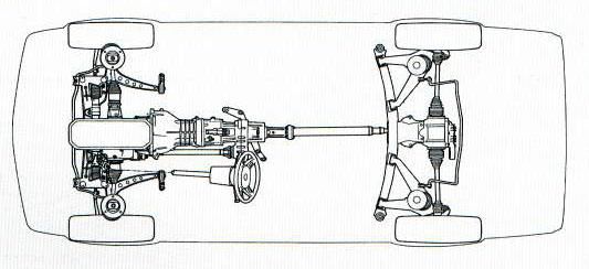

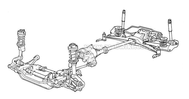

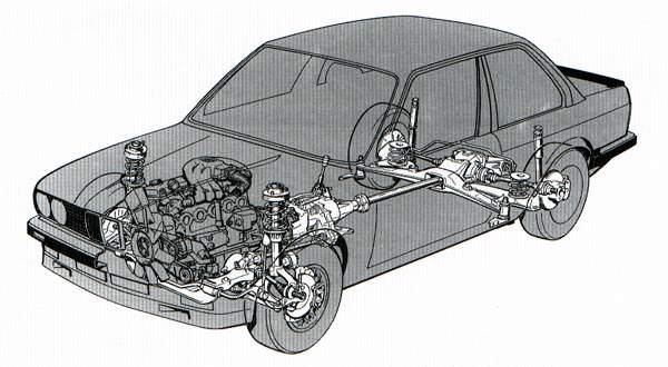

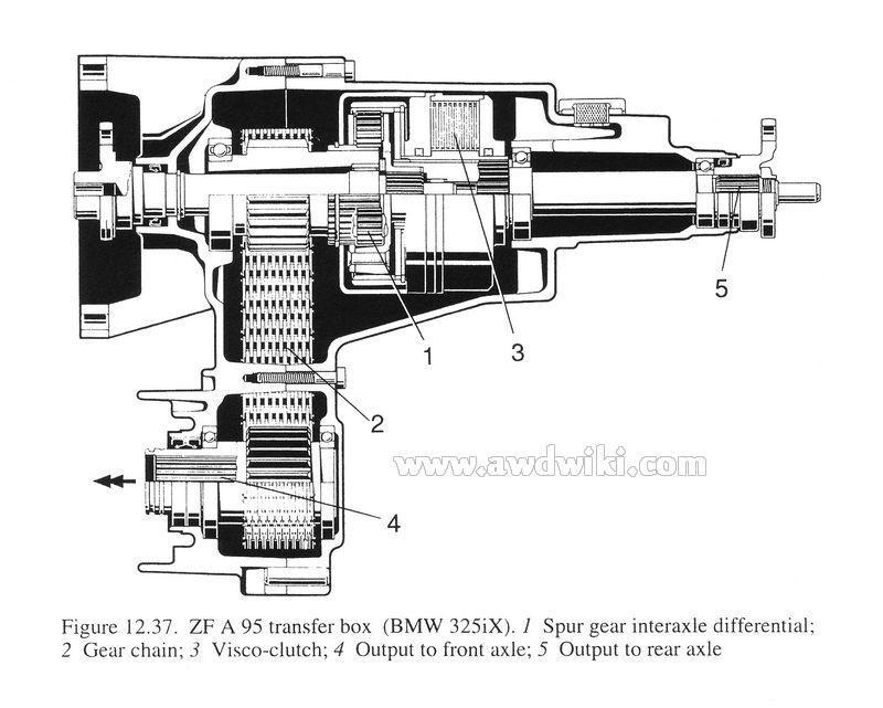

« Ответ #32 : 31 Августа 2011, 21:01:30 »
Спёр с e30.de

« Ответ #33 : 10 Сентября 2011, 18:16:09 »
На нижней картинке видны воздуховоды к передним тормозам, вырезанные в стандартной пластмассовой губе, не М-техникс. Скажите, были ли такие серийные?
E30 325 iX купе '86, ралли-спринты
  • Сообщений: 32755
« Ответ #34 : 10 Сентября 2011, 22:20:01 »
Судя по виду картинки это ранний первый переход. На ней схематично изображена губа раннего первого перехода. Таких серийных не было, как не было и серийных иксов на джетронике, как на верхних картинках.
