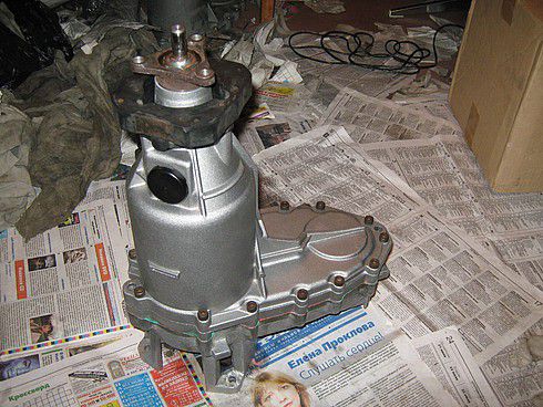

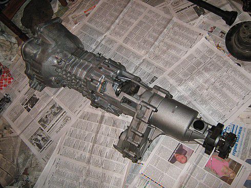

Есть у кого-нибудь схема трансмиссии с ходовой И фото раздатки? Поделитесь пожалуйста. Заранее спасибо.

« Ответ #1 : 25 Мая 2009, 18:13:28 »
Раздатка
КПП с Раздаткой
